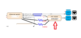

你(们)好
请帮助查看随附的电路图和方框图。
DP83867CR 无法被 PCB 中的第三部分芯片(以太网交换机)识别。
我不知道开关端或 PHY 端的设计是否错误?
我无法确定 PHY 是否正常通电?
我无法从交换机(MAC)找到 MDC 和 MDIO 的信号,但  我们也怀疑 DP83867CR 是否挂起该信号
我已经检查 了 DP83867CR 的电源电压级别(3.3V / 2.5V / 1.8V / 1.0V)和25M 信号,所有这些都是正确的。
您可以帮助检查原理图并提供一些建议吗?
谢谢。
 e2e.ti.com/.../PHY_5F00_schematic_5F00_rework.pdf

    您好,Wendy,
    我建议我们首先调试 PHY 是否通电。
    请检查以下内容吗?
    1. RESET_N 引脚上的电压
    2. 信道 A,B,C,D 的 TRD_P/M 上的信令
    3. 每个耗材的电流消耗
    4. 与链接合作伙伴建立联系
    此致,
    高库尔。

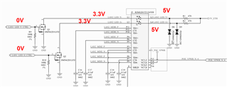

    你好,Gokul
    请看我测量的图片中的红色文字。
    在 LED1和 LED0上设置100K 是否错误?
    温迪
    你好,Gokul
    请回答以下问题:
    1.我测量的4个功率域的电流低于数据表中列出的电平,这是否意味着 PHY 工作不正常?
    2. 通道 A,B,C,D 的 TRD_P/M 波形是否正常?
    3.我删除了 LED 路径的 R9/R10/Q1/Q2 (这意味着 LED_0和 LED_1已打开),但  DP83867CR 仍无法被交换机识别。
      绑带销设置是否正确?
    温迪
