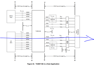

我想知道,通过通过微型端口输入 USB 主机,通过该端口输入 DisplayPort 主机,我是否可以通过 TUSB1146芯片以“逆向”方式传递这些信号。 请告诉我是否有任何细节我可以澄清,尽管我认为这可能是一个关于功能性的问题。

    USB 是双向的,可以支持“反向”功能,但 DisplayPort 是单向的,不支持“反向”功能。

    感谢您的介绍。  您是否知道 可以 将  DisplayPort 主机映射到 USB-C 主机的任何其他芯片?

    不能,DisplayPort 接收器应连接到 USB-C 主机。 在这种情况下,您可以使用 TUSB564或 TUSB1064。

    感谢您的回复。 我有兴趣  通过 USB-C 提供 DisplayPort 源,在此可以从  GPU 访问 DisplayPort 信号线路。 我是否可以为此使用 IC?

    我认为我理解你的问题。 在这种情况下,TUSB1146,TUSB1046或 TUSB546将采用如下所示的解决方案。
