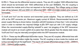

我想要使用 ds15mb200 mux Xilinx Artix-7 FPGA GTP (1000Mbps)和 LVDS_25 (100Mbps)信号。
随附的是示意图。
如果你能对此进行评论的话,真的很感激。 谢谢。
SFP 差分信号规格为爆震
FPGA GTP TX 和 RX 前端 结构爆炸
GTP Tx 和 Rx 是 CML 驱动程序和  接收器。
我认为该示意图是正确的,使用 LVDS 驱动器 AC 门轿车 SFP (LVPECL 信号),但不确定。
LVDS 回转(350mv)是否可以驱动 SFP 信号?
另一个问题: 当输出预强调为100%时, 单端摆动是?
没有关于预强调振幅效果的数据表图。
e2e.ti.com/.../sfp_5F00_mux.pdf
    您好,
    原理图正常。 请注意,基于数据表图表,即使未直接提及,设备的特点似乎是250Mbps 和更高的数据速率。 此外,您使用的是0.1uF 交流耦合帽,因此您可能需要增加该值以考虑数据模式的低频内容。 或者,您可以使用 DC 耦合消除 AC 耦合帽效应并降低数据传输速率。
    1)。 我认为350mV 应该足以驱动 SFP 模块。
    2)。 预强调为开或关。 单个结束级别将是数据表中显示的级别的一半。
    此致,纳赛尔
