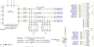

大家好,团队
  我的客户正在 ADAS 平台中使用 PI3DBS16222,我想使用 DS160PR822替换它。 会有问题吗?
巴西,
唐奥利弗
    你好,Oliver,
    请注意,与此二极管器件相比,DS160PR822具有更多的功能,如信号调节。 这位客户是否需要信号调节?
    此致,纳赛尔
    您好纳赛尔,
      很抱歉迟到了。 PI3DBS16222在客户热电平应用中的作用就像一个 mux。 信号调节对我们的客户没有什么好处。
    巴西,
    唐奥利弗
    顺便说一句,请将此线程保持在内部,因为它涉及客户的原理图。 谢谢。
    你好,Oliver,
    当然。 我们定期收到客户示意图,这些信息是保密的。
    我认为 DS160PR412_421可能更适用于此客户设计。 另一个可能感兴趣的部分是 TMUXHS4412。 请与客户讨论这些部件,并让我了解客户反馈。
    此致,纳赛尔
