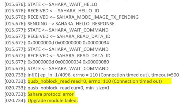

我们在当前设计中使用了TUSB2036VFRG4 IC。 我们面临配置的USB速度问题。
我们的设备正在USB 2.0 (480Mbps -高速)下工作。 但是TUSB2036VFRG4下行端口仅支持12 Mbps (全速),我们的设备数据传输将以此速率停止。
还附加了错误日志的快照以供参考。
    Deepak您好!
    是的,TUSB2036是FS集线器设备,只能支持12 Mbps操作。
