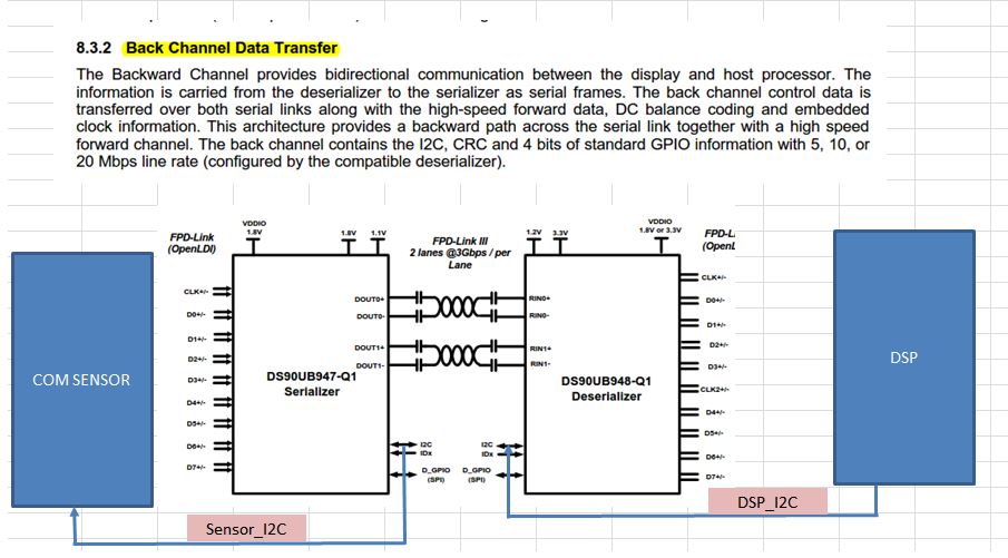

大家好,
客户希望使用DSP通过DS90UB947/8控制传感器。
是否有任何应用程序可用于控制此问题?
以下是客户方框图。
Thansk,
Scott

    Scott,
    当然,我们的设备可以支持您的应用案例。 FPDLINK III在一对电缆中支持正向通道,反向通道(用于双向控制信号,如I2C),我们在网站上对来自FPDLINK III的I2C进行了一些应用说明,所有FPDLINK III系列都具有相同的I2C操作主题, 它们具有相同的I2C控制寄存器名称。您可以参考下面的链接:
    http://www.ti.com/lit/an/snla131a/snla131a.pdf;http://www.ti.com/lit/an/snla222/snla222.pdf;
    如果有任何问题,请随时告知。
    Steven
    您好,Steven,
    DS90UB947是否支持连接的摄像头传感器输出格式LVDS 4CH (DCK=148MHz)这种功能?
    e2e.ti.com/.../IMX123pdf.pdf
    Thansk,
    SHH
    SHH,您好!
    附件不是很清楚。对于我们的UB947,它可以支持单路和双路OpenLDI (LVDS),具有可配置的18btis / 24位RGB,您可以在第17页查看D/s。谢谢。
    此致,
    Steven
