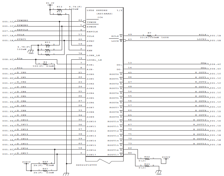

客户正在评估DS92LV18,但经常会解锁。
请告诉我以下几点,以便找到衡量标准。
①Datasheet说明PLL因"两次未检测"而失去锁定。(第13页)
如果你认为"两次都不检测",该怎么办?
②If任何其他解锁条件,请告诉我原因。
③I认为解锁取决于启动时间。
(此设备没有重置信号和功能)
以下输入信号是否存在启动条件?
※输入信号:TCLK / REFCLK / TPWDN#/ RPWDN#/ local_LE / LINE_LE / DEN / REN / SYNC
④About启动计时,是否存在不应声明同步信号的计时条件?
【客户信息】
・连接图像如下
DS92LV18⇒SN65LVDS250⇒DS92LV18
・时钟频率:TCLK=60MHz,REFCLK=60MHz
此致,
Satoshi

    您好,Satoshi - San,
    信号质量差的原因有很多。  以下是一些典型示例。
    1.较大的阻抗变化非常接近发射器 引脚。
    2. 终止价值不正确 或无终止。
      3.差分信号对之间的电容耦合。
    4.电源问题。
    您能否用示意图或图片描述DS92LV18应用?
    您能否测量DS92LV18输入端的波形?
    此致,
    李
    李山
    感谢您的回复。
    示意图随附,请参见下文。
    此外,请告诉我以下有关DS92LV18的两点。
    ①For测量波形,如何确定低于60MHz客户条件的规格?
    ・tRMNI-右和tRMHI-左:关于数据表第5页,15MHz条件和66MHz条件是否成比例关系?
    ・tDJIT+和tDJIT-:数据表中未介绍这些规格。 我认为这些规范可以引用TJI规范,是正确的吗?
    ②Is DS92LV18会产生PRBS模式吗?
    此致,
    Satoshi
    Satoshi
    我会尝试更换GND路径中的铁氧体磁珠。  我们通常看不到这一要求。
    我会将P3.3V网络和PVDD网络上的0.1uF电容器替换为较高的值,如10uF。
    问题1: 是的,条件有一个比例关系-使用66 MHz信息,因为您的系统以60 MHz运行。
    tDJIT信息位于 第4页的“串行器切换特性”中,如第10页的图17所示。
    问题2:没有PRBS生成功能。  输出上的LV!*只能生成同步信号。

    重复01和10模式不适合DS92LV18正确锁定。  我剪掉了数据表第13页中的一些信息。
    如果特定模式重复,则解串器的PLL将不会锁定,以防止解串器锁定到数据模式而不是时钟。 我们将这种模式称为重复性多转换,RMT。 当在多个周期的时钟周期中出现多个低-高转换时,就会发生这种情况。 当任何位(DIN 17除外)保持在低状态且相邻位保持在高状态时,就会发生这种情况,从而产生0-1转换。 内部电路通过检测多个时钟位的潜在位置来实现此目的。 检测到后,电路将防止锁定输出变为激活状态,直到RMT模式改变。 一旦RMT模式发生变化并且内部电路识别了串行数据流中的时钟位,解串器的PLL将锁定,从而将锁定输出驱动为低电平,输出数据ROUTN将变为有效。
    如果可能,我会尝试使用SYNC信号锁定并对齐DS92LV18 SerDes。
    此致,
    李
    李山
