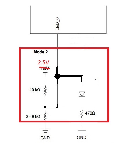

尊敬的先生:
我正在使用DP8.3867万 作为  SGMIII的以太网收发器。
可能有助于查看以下示意图? 谢谢。
www.clouding.com.tw/other/DP8.3867万.jpg
http://www.clouding.com.tw/other/core.jpg
    你好,Lucifer,
    原理图上的几个要点:
    RX_CTRL引脚的绑带要求已更新。 请查看新的SNLS504A数据表。 应为此行选择模式3或模式4。
    SGMII也应使用LED_0引脚绑起来,以启用。
    C285和C286应放置在发射器附近,在这种情况下,您的4G模块。
    C287和C288应靠近DP8.3867万
    负载电容器看起来太小,不适合您的晶体。 有关晶体负载电容器计算的信息,请参阅此线程: e2e.ti.com/.../47.8767万
    此致,
    尊敬的先生:
    您的"SGMII也应使用LED_0引脚绑带,以启用。"
    您的意思是我必须像模式4一样将LED_0绑定为启用状态,对吗? 谢谢。
    您好Lucifer:
    模式4中的捆扎LED_0将启用SGMII和镜像模式。 从您的原理图中,不应启用镜像模式。 在这种情况下,如果启用了SGMII,并且禁用了镜像模式,则LED_0应捆绑到模式2。 LED_0具有10K上拉和2.49K下拉。 LED_0将是有源高驱动器,因此LED应使用限流电阻器连接在LED_0引脚和GND之间。
    此致,
    Aniruddha

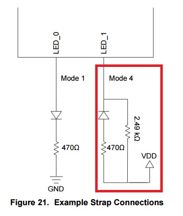

    尊敬的先生:
    你的意思就像下图,对吧? 谢谢。
    你好,Lucifer,
    是的,但晶体管仅用于1.8V VDDIO配置。 如果您的应用使用2.5V或3.3V VDDIO,则不需要LED上的晶体管。 您可以使用限流电阻器在LED引脚和接地之间连接LED
    此致,
    Aniruddha
    尊敬的先生:
    感谢您的帮助。 我更新以上图片。如果没有任何问题,请再次检查。 我正在计划布局,谢谢。
    你好,Lucifer,
    我对混淆表示歉意,但我建议保留晶体管,因为它在LED路径和引导之间提供了一些门/基线隔离。 如果没有晶体管,将很难控制带电压,这是确保正确配置所必需的。
    我建议您保留模式2中包含晶体管的原始图像。
    此致,
