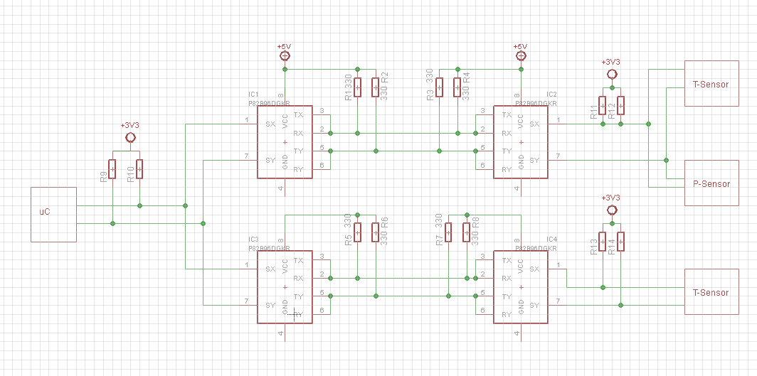

我有两个关于i2c-Bus Extender P82B96的问题。
在数据表中,它´s输出低电压为0.8。 我们的传感器需要0,4。
那么,是否可以使用P82B96和P82B715的组合?
下一个问题与原理图有关。 您认为下拉值是否正确? i2c缓冲区之间的距离为3 m
    您好Martin,
    您是否知道线束的电容以及板的寄生电容?  如果您需要一个电压小于0.6V,则可能需要降低数据速率,方法是降低上拉电阻的强度并回拨数据速率。  如果您有关于电缆电容的更多信息,您或许可以使用我们拥有的其他缓冲器。  考虑使用TCA9617B,我认为这可能是更好的解决方案。  容积小于0.6V
    Francis Houde
    电缆本身约为300pF。 因此应该可以工作,但电缆的每一侧都有一个滤波器电路,每条电缆的容量为100pF,而PE的容量为100 pF。
    此外,我们联系了压力传感器的生产商,他说体积甚至低于0.5V (最坏的情况下)。
