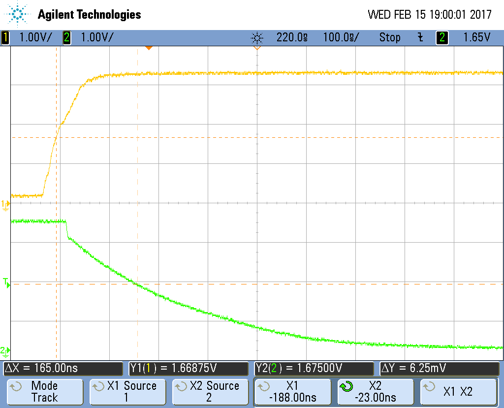

    您好,Takashi-San,
    通过I2C更换端口时,我对TS1和TS2进行了快速测量。
    我刚刚写了0x10或0xD0来注册0x01
    通道1 (黄色)是I2C SCL,测量从 事务的最后一个正极边缘开始
    通道2 (绿色)为HPD3
    TS1和TS2都在165ns左右
    TS1.
    TS2.
    Moise-San,
    感谢您收集好数据。
    你不能用I2C SDA捕获同样的时间吗? 我不确定触发事件的时间是什么,"从机的ACK"或"停止位"。
    此致,
    Takashi Onawa

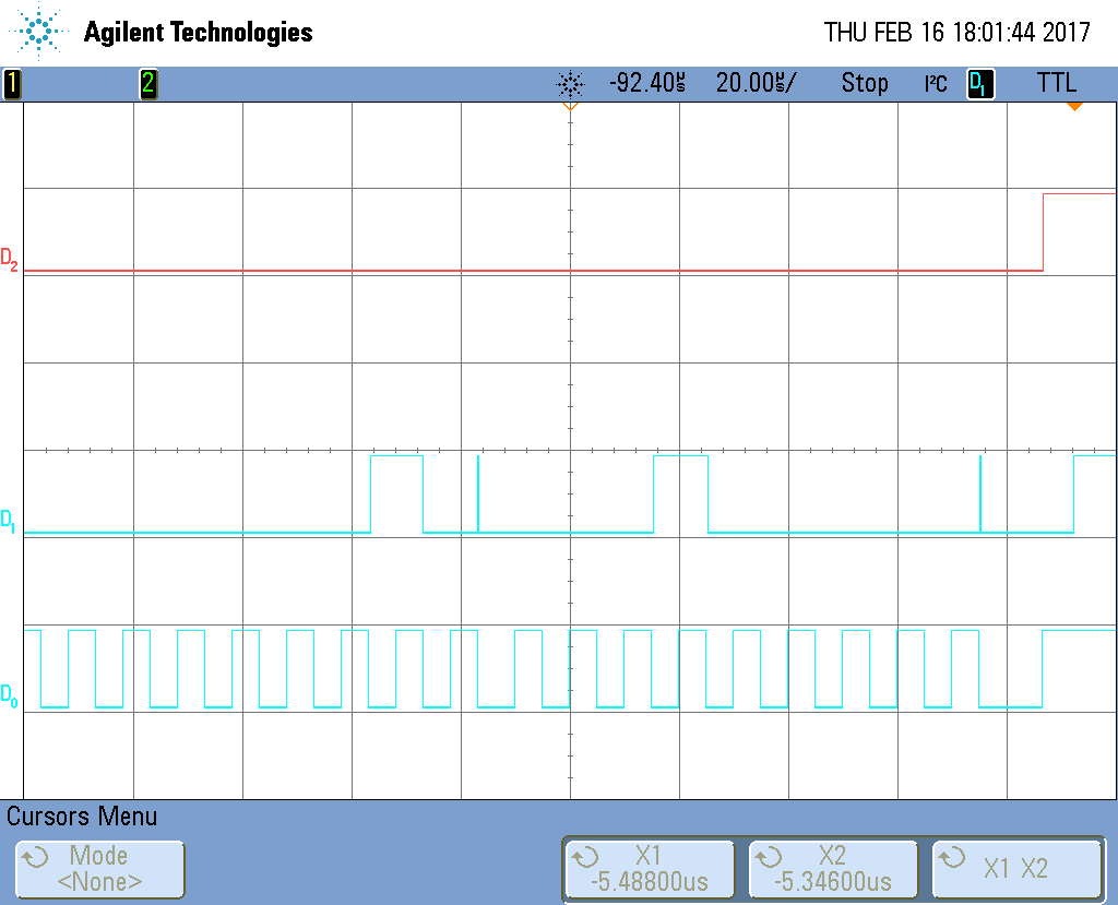

    我在数字信号模式下进行了更强大的范围设置测试,但结果有点奇怪,
    值似乎在ACK之后的下一次SCL转换后的某个时间更新,我在该数字模式下测量了TS1,结果大约为200ns
    d0 -> SCL
    D1 -> SDA.
    D2 -> HPD3
    正在写入0x01 0x10
    正在写入0x01 0x10 0x10
    Moise-San,
    感谢您收集好的数据来澄清此时间安排!
    我知道事件是由Slaver's ACK触发的。
