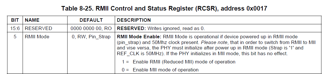

    您好,Vinayak,
    SAM9X25 PB3 (RX_DV)具有内部上拉。 我认为正在发生的是SAM9X25的内部上拉和TLK110的内部下拉。 为确保PHY进入下拉状态,我建议添加一个强外部下拉电阻器(2.2K)。 我们说不需要电阻器,因为存在内部弱下拉,但如果您连接到具有较强上拉的MAC,则无法进入正确的配置。 如果您不想在硬件中执行此修复,则可以通过设置寄存器0x17 bit[5]=0来配置PHY进行MII操作。

    您好,Ross:
    PHY正在MII模式下初始化;因此根据数据表寄存器0x17位5没有任何影响(请检查数据表中附加的快照)。

    您好,Vinayak,
    您能否描述一下MII端口正在执行哪些不正常的操作? 您是否无法将MII端口链接到链接伙伴? 不能读取MDIO寄存器吗?
    正如Ross所建议的,捆扎电阻器对于验证模式选择尤为重要。 您是否可以将寄存器0x0转储到0x1f以便我们可以看到您的MII PHY正在绑定到的配置?
