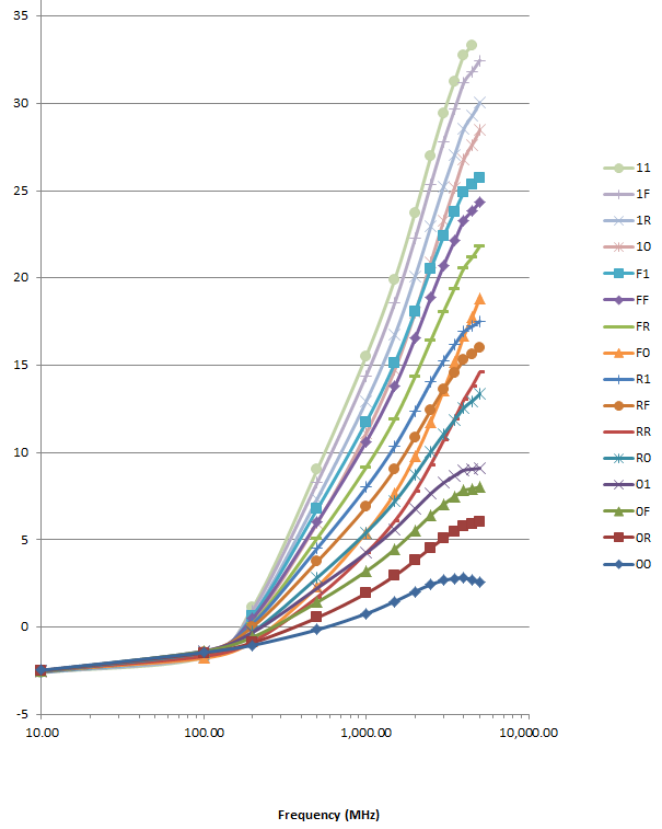

大家好, 我们将此部件用作PCIe Gen3链路上的探头。 您是否有256种不同均衡设置的更详细列表? 我们希望探索可用的总增益,但高频增压更少。 换言之,将其设置为在频率范围内尽可能平坦的增益。 它是否使用AGC回路来实现VOD设置?
奥斯汀
    您好,Austin,
    要获得平坦的增益曲线,我将切换到DS125BR820并使用最小CTLE设置。
    这将产生最平滑的曲线。  DS125BR800具有多级CTLE,即使设置最低,也会产生更高的增益设置。
    此致,
    您好,Lee,
    我们希望获得超过10dB的增益。 您有DS125BR800的设置吗?
    以下是所有销钉配置的均衡值。  这些可提供从最小至最大CTLE的良好分布。
