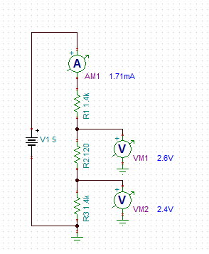

我计划在 RS422应用的设计中使用SN65HVD09收发器,其工作速度为10Mbps,如果作为接收器工作,我需要对芯片输入端的故障安全设计计算进行一些说明。
用于上拉和下拉的故障安全电阻器为1.4K欧姆,差分线路上的终端电阻器为120欧姆。 在停机条件下,1B+被假定为高(Vcc=+5V),而1B-被设置为低(接地)。
1.芯片未接收任何数据时,流经RC (120欧姆)电阻器的电流是多少?
2.如何降低终端电阻器(RC)的功耗,以及选择何种功率瓦,使电阻器不会发生故障。
此致,
M Lokesh
    Lokesh先生,您好!
    1.根据TIA/EIA-485规范,SN65HVD09上总线引脚的输入电阻为~12k欧姆,因此流入器件的漏电流将达到最小。 在稳态条件下,IFS或流经故障保护电阻器网络(1.4k,120,1.4k)的电流将~1.7mA。 下面是TI模拟工具中的电路:
    2.故障保护电阻器不需要为大功率调整大小,除非您过度补偿瞬时功率可能非常高的瞬时保护(即 IEC ESD 6.1万-4-2或IEC喘振IEC 6.1万-4-5)。 在稳态条件下,使用上述参数应看到的最大功率为~4mW (P = I^2/R)。
