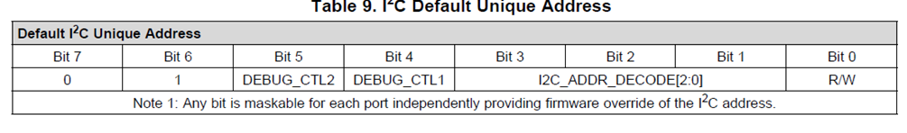

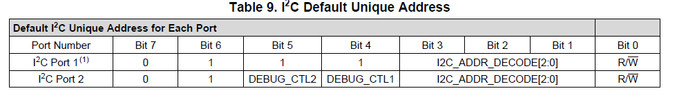

    Eric San,您好!
    感谢您的支持。 但我想知道下面的I2C项目。
    1. TPS6.5982万中的I2C地址设置与TPS6.5983万不同。 TPS6.5982万的设置具有  I2C端口 1和端口2的地址设置。   但TPS6.5983万的设置  有一个地址设置。  TPS6.5983万是否 为I2C端口1和端口2设置了设置?
    --- TPS6.5982万 ---
    --- TPS6.5983万 ---
    2.   您能否告诉我设备由 两个端口和一个控制器组成的优点? 我相信,如果器件有2个端口和2个控制器, 用户可以设置单独的I2C总线(两个SDA/SCL线),但我不知道为什么TPS6.5982万/83有2个端口和1个控制器。
    此致,
    Nagata。
    您好Nagata-San,
    由于TPS6.5983万是Thunderbolt设备,第二个I2C端口将始终连接至Thunderbolt MUX。 另一个I2C端口将连接至EC。 这就是为什么TPS6.5983万只显示其中一个端口的地址,而TPS6.5982万则显示这两个端口的地址的原因。
