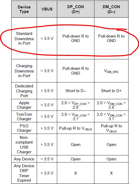

从电子邮件:
“我想知道bq2.4392万是否能够检测不同类型的SDP。 例如,SDP能够提供600mA的电流,而另一个能够提供900mA的电流。 如果不是,那么这是一种检测它的方法”
您能否帮助我们了解BQ2.4392万能否检测到不同类型的SDP? 如果不是,我们可以提供哪些解决方案?
此致,
Sonia
     Sonia,
    BQ2.4392万设备通常位于USB主机上,通过 读取USB连接器的D+和D-引脚上的硬件配置来区分不同的附件。  据我所知,USB BC 1.2 标准 规定 标准下行端口(SDP)设备在 D+和D-引脚上都具有下拉电阻器接地。
    支持600mA的SDP和支持900mA的设备之间的硬件差异是什么?
    亚当
