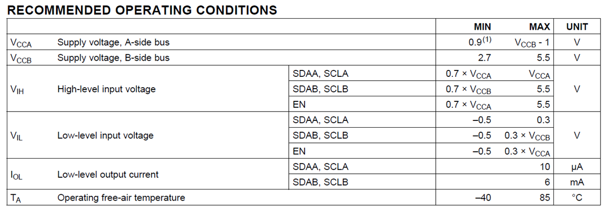

我们在两个设备之间使用TCA9509,我们需要了解Vil,VIH,Vol,VOH的相同信息。
请尽快回复,因为我们的设计非常紧迫。
    您好Kiran:
    您请求的信息在数据表中,请参阅以下内容:
    Francis Houde
    您好,Francis,
    谢谢。
    TCA9509满足了我们在VCCB侧的Vil,Vol,VIH,VOH的要求,但我担心在另一侧,因为SDAA上的Vil最大值为0.3V 请建议使用所有规格与TCA9509 (包括VSSOp封装)匹配的部件,但一侧的Vil仅为0.6V左右,即SDAA的Vil。
