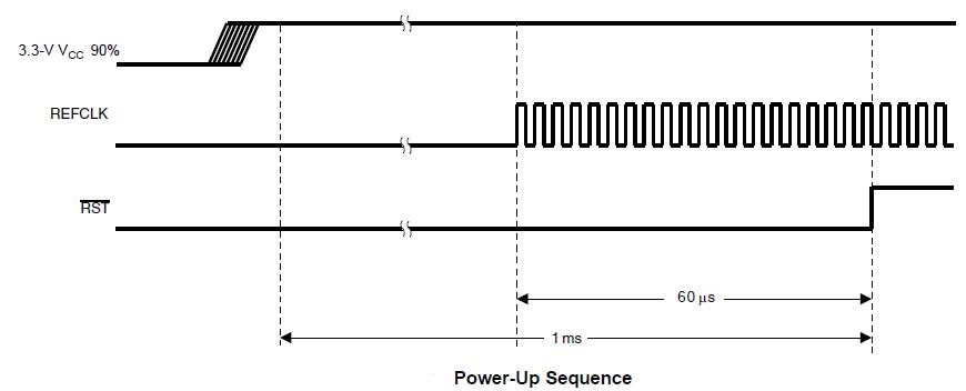

我想问一下TUSB2046B重置条件。 TUSB2046B数据表说明如下。
'通常,在3.3 V VCC达到其90 % 后,建议使用脉冲宽度介于100 μs和1 ms之间的复位。 时钟信号必须在重置窗口的最后60 μs期间激活。'
SLLA314还说:
"Texas Instruments建议的重置计时最小值为100 µs至最大值为1 ms。 如果集线器长时间处于重置状态,则它可能无法对USB主机信令做出及时响应,并且无法完成枚举。 这通常是嵌入式系统应用程序的问题。"
重置窗口似乎已确定为稳定枚举。
我的问题是, 如果我们可以控制DP上的外部1.5kohm上拉寄存器, 是否可以延长重置窗口的时间?
以下顺序是否可接受?
    您好Sakai:
    抱歉,我看不到您的附件。 您必须执行以下通电顺序。 能否详细说明对DP上拉的控制?
    Joel,您好!
    感谢您的回复。
    如果可以延迟复位的低到高计时,我们认为我们将控制 DP上的1.5kohm上拉电阻,如所附jpg。
    DP上的上拉电阻器将与晶体管断言复位同时启用。
    我们将TUSB2046B与TUSB3410配合使用,因此我们希望从系统MPU一次性控制TUSB2046B和TUSB3410的重置 ,以保存MPU GPIO资源。
