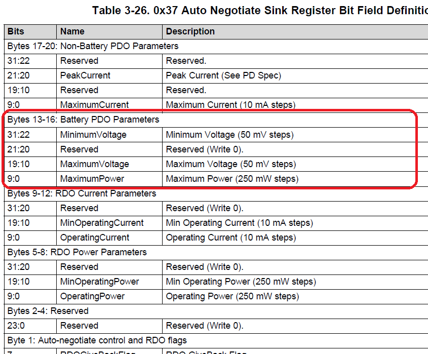

    对于1-1,主机MCU可以检测适配器是否已连接。 在这种情况下 ,MCU希望通过0x37寄存器向源请求5V输出。 MCU是否可以 通过在 0x37寄存器中设置蓄电池PDO参数(最小,最大电压和最大功率)来请求5V? 或者用户应该在字节9-12 (RDO电流参数)和字节5-8 (RDO功率参数)中设置其REqirement参数?

    1-1:用户应在RDO Current Parameters (RDO电流参数)和RDO Power Parameters (RDO电源参数)中设置其要求。

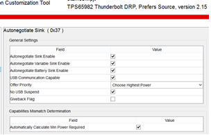

    您能否支持自定义工具?
    2-1。  该工具似乎没有在 每个寄存器设置中设置所有项目。   是否会自动设置项目的其余部分?
    2-2.  主机MCU是否可以设置2-1中的其余项? 如果是, MCU如何设置 项目?
    2-3.  即使  用户在 0x33中将接收器PDO的nunber设置为7,定制工具也不能设置7个PDO。 (PDO的最大数目似乎 是#6。) 请您检查一下吗?

    2-1,隐藏寄存器自动设置为最佳拟合值。 "完整"模板显示的字段多于"缩减"模板。 但是,由于用户输入错误的可能性较小,简化的模板更易于配置。
    2-2,主机MCU可以向寄存器写入数据,也可以通过I2C命令从寄存器读取数据。
    2-3,应用程序自定义工具的版本2.15 能够在寄存器0x32中设置最多7个源PDO
    Eric
