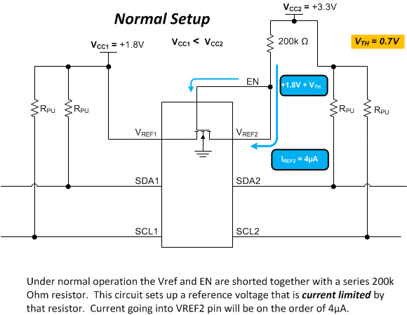

我正在检查NMOS传输门的工作原理,我想知道 为什么栅极偏压设置在低电压侧加一个阈值电压的VCC水平。
你能告诉我吗?

    这就是零件的设计工作方式。  为了打开和关闭通道FET,我们需要设置一个指向内部通道FET的参考点。  我附上了PCA9306的简图 ,其中显示 了如何设置。
    一旦有偏置,您就可以设置如何关闭/打开PASS FET。  TCA9406还增加了一些国内功能,例如内部上拉和上升时间加速器,但如何设置通道FET参考的基本前提是相同的。  这对您来说足够清楚了吗?  您为什么要询问此问题,以便我能够更好地理解问题。

    我试图向我的员工解释为什么TCA9406不能用作中继器,我要说的是基于电容。 由于在TCA9406导电时电流将流经两侧,因此应考虑两侧的所有电容。 与缓冲I/O相比,输入电阻始终接近非常大的数字,因此,流入缓冲转换器的电流可被视为大约为零。 因此,只应考虑单侧的电容,这就是我们将其称为"中继器"的原因。 但是,当我谈论TCA9406的开关结构时,我对栅极偏压一无所知。
    此外,根据您提供的屏幕截图,我仍然不能真正理解PMOS通道的栅极电压将是低侧电压加上阈值电压的原因。 你能为我详细解释一下吗?
    我们非常感谢您的帮助。

    实际上,我认为栅极偏压的通道类型应该是NMOS而不是PMOS。 NMOS的栅极和漏极连接在一起,使其始终在饱和模式下工作。 因此,NMOS通道打开,门(或漏极)电压持续放电,直至门(或漏极)电压降至源电压加阈值电压。 如果有任何问题,请告诉我。 非常感谢。

    因此,您关于为何不能将TCA9406用作缓冲区的解释是正确的。 我也没有意识到我没有在图纸中正确配置FET。 我现在已经改变了。 它是一个N-FET,主体已隔离。 很抱歉混淆了。
