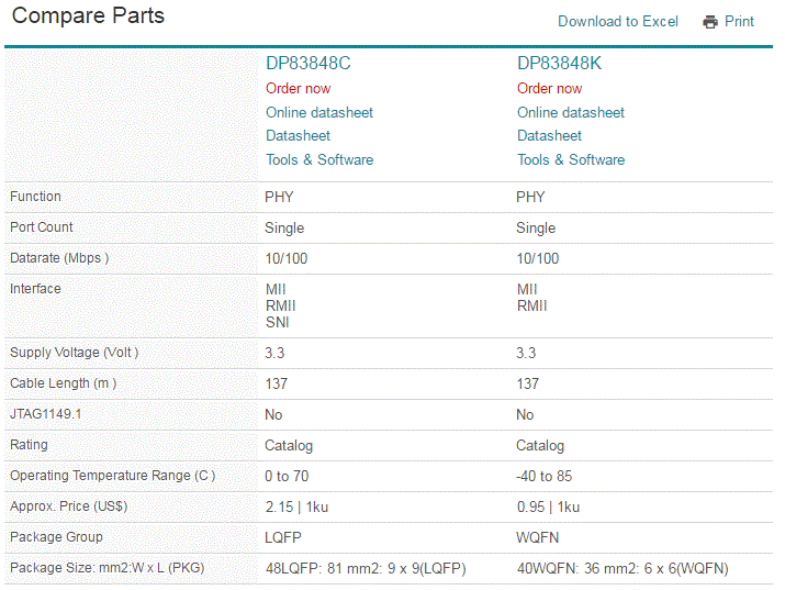

您好,团队:
您能否帮助我了解两者之间是否存在任何差异
DP8.3848万KSQ 和 DP8.3848万CVV
另外,由于价格限制,我如何检查我的客户是否可以使用更便宜的DP8.3848万KSQ而不是DP8.3848万CVV
    大家好,请帮助我解答这个问题
    Shreenidhi,您好!
    请参阅DP8.3848万K与DP8.3848万C的比较。  C具有K没有的引脚和功能,您必须阅读两者的数据表才能获得更多详细信息。
    此致,
