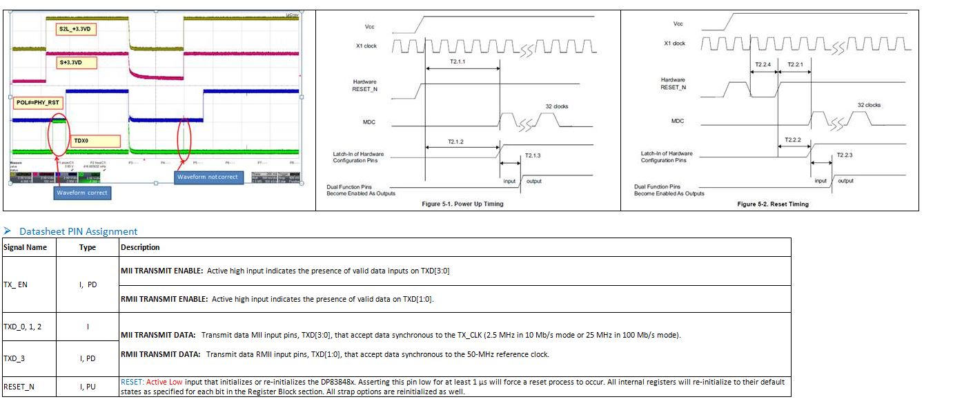

大家好,
您可以帮助回答以下问题吗?
条件:
1.开机
2. RST:低
3.外部时钟禁用
问题1:TXD0,1是"输入"还是"输出"? 从数据表中,是否可以输入?
Q2 TXD0,1是否均为低? 我们无法从数据表中看到这一点。
Thansk,
SHH
    SHH,您好!
    TX引脚是输入,当重置为低电平时,应为低电平。
    是否有MAC或其他设备连接到TX引脚?
    此致,
    罗斯
    您好,Ross:
    我将通过邮件向您发送客户信息。
    SHH
