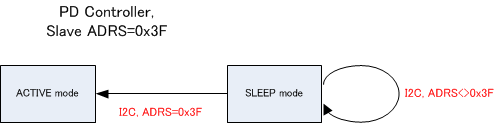

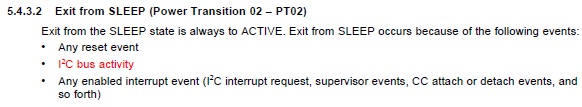

以下是退出睡眠模式的三个条件。
我有一个关于"I2C总线活动"的问题,这是退出条件之一。
"活动"表示EC对PD控制器的访问。 换言之,如果 EC从不访问具有以下正确从属地址的PD控制器,则PD控制器将保持休眠模式。
我的想法是否正确?
此致,
Tamio
    您好,Tamio:
    是的,当EC开始向其发送I2C消息时,设备将从休眠状态唤醒。
    如果EC不向PD控制器发送任何I2C消息,PD控制器将保持休眠模式,直到出现三种退出条件中的任何一种。
    Eric
