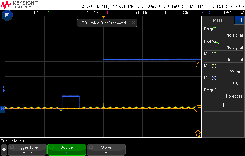

我正在使用TPS2546进行USB 1A和2.5A插座设计。 在使用Android手机,iPhone,平板电脑和智能手表等各种设备进行测试时,我发现该芯片不支持iPad充电。 我将遵循EVM作为参考设计。 电路是否需要进行任何修改以支持ipad充电?
-Prashanth

    1.您测试了哪款iPad?  iPad2,iPad AIR或iPad4?
    TPS2546在哪种模式下工作?  SDP,CDP或DCP?
    3.测试时ipad是关闭还是打开?
    4.您能否捕获一些波形? (VBUS,D+,D-,Iout)

    1.我测试了iPad2,iPhone 7和7 plus
    2.我已将其设置为CDP模式(CTL1,CTL2,CTL3 = 1,Ilim = 1)。
    3. iPad在测试时已开机。
    4.波形附在下面:
    但我的现有配置支持iPhone 6S。 数据线波形附在下面
    蓝色-数据+
    黄色-数据-
    -Prashanth
    您好,
    第一个波形是SDP而不是CDP。 第二个波形是CDP。 请仔细检查CTL1/2/3和Ilim_SEL针脚电压。
    您好,
    我的电路配置为CDP模式,为什么它更改为SDP? CDP和SDP之间是否可能正在进行自动切换(如数据表中的9.1 2所述)?
    在DCP模式下试用电路时,所有设备似乎都在充电。 如果是这种情况,为什么我不应切换到DCP模式?
    感谢您的支持。
    您好,
    我不认为这是CDP-SDP自动开关造成的。 请捕获CTL1,CTL2,CTL3,Ilim_SEL的一些波形。
