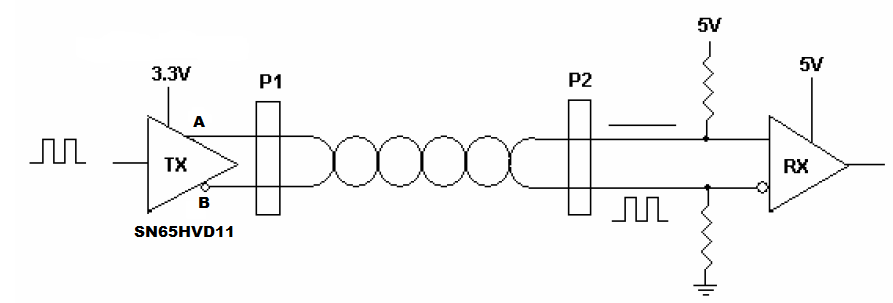

具有故障保护功能的SN65HVD11是否需要多电压网络中的故障保护偏置网络?
当针脚A或针脚B上的电压为4.4V时,SN65HVD11是否可以正常工作?
示意图如下所示,
Walsh
    您好,Walsh,
    是的,A和B针脚处的电压可以在-7 V到+12 V范围内的任何位置。根据RS-485标准,这是必需的,以便系统能够承受从节点到节点的接地电位转换。
    HVD11的故障保护实施不需要外部偏置电阻器,但也可以包括它们。 此设备通过将正向差动输入阈值切换至低于0 V (通常设置为-65 mV)来实现故障安全偏置。 这意味着,如果出现导致0 V差分输入的故障情况(例如,如果线路未驱动,如果A和B短接在一起等),接收器输出将为逻辑高而不是不确定。
