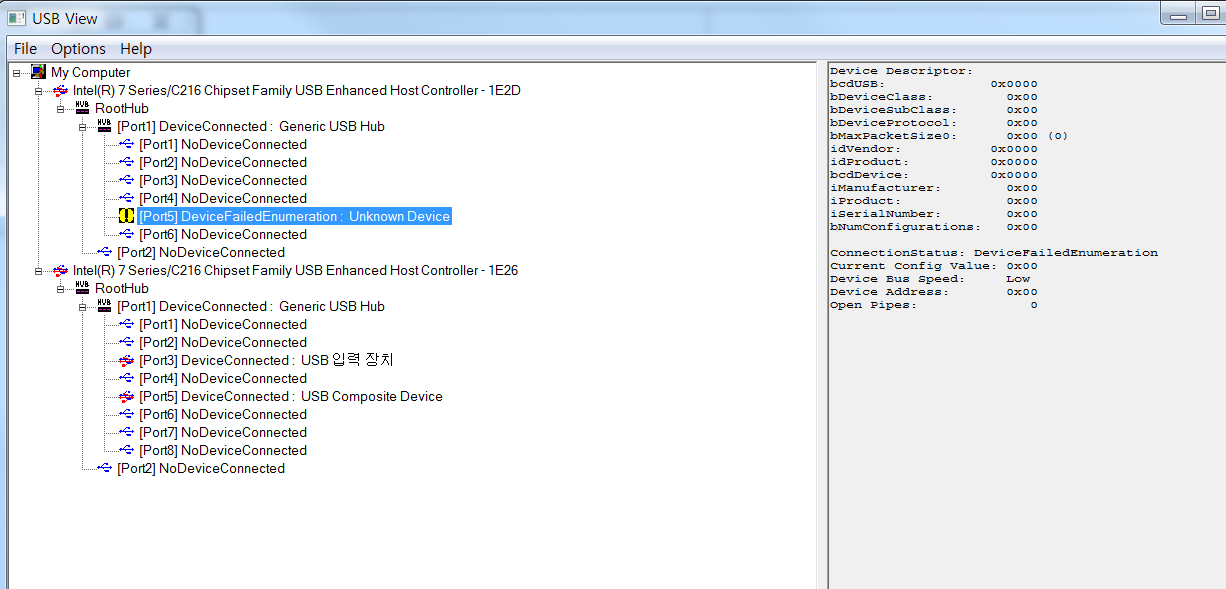

当我们为主板通电并将上行端口连接到Windows 7笔记本电脑以对主板进行故障排除时,笔记本电脑会将USB集线器检测为通用集线器和未知设备。
如果有人愿意提供帮助,请附上示意图。
谢谢你

    下载usbview实用程序以获取有关集线器和设备的更多信息。 选择左窗口中的项目将允许在右窗口中读取其描述符。 是否可以附加一些屏幕截图?
    请分享更新的示意图,并告诉我该问题是否发生在不同的Windows系统中。
    我附上了一个新的示意图。
    和使用Windows 7 64位。

    你好,Dongjun
    确认时钟信号是否以正确的频率和 级别运行。
    能否发送示波器捕获,显示启动时的VCC,RST和XTAL?

    请在 通电时提供示波器捕获。 我 需要确认复位时间要求。
    电路图中没有问题。
    但是 ,6M Hz未确认....
    我无法理解为什么它是异常的6Hz间壁波形
    晶体如何变得正常?
    你好,Dongjun
    请提供晶体的数据表。 对于晶体调节电路,使用1.5kOhm电阻器。
    另一个问题是晶体的正常脉冲不会出现。
    暂停引脚处于高电压状态。
    如上图所示,原理图看起来不错。
    感谢你的帮助。
    您好,
    如果无论使用何种来源,时钟都会停止,这通常意味 着TUSB2036 将进入挂起状态。  发生这种情况时,暂停输出将会较高。  USB设备在总线不活动3毫秒后必须进入挂起模式,如果应用程序是嵌入式系统,则可能是由于通电重置计时问题导致的。 请提供通 电时的示波器捕获,显示Vcc和RST信号。
