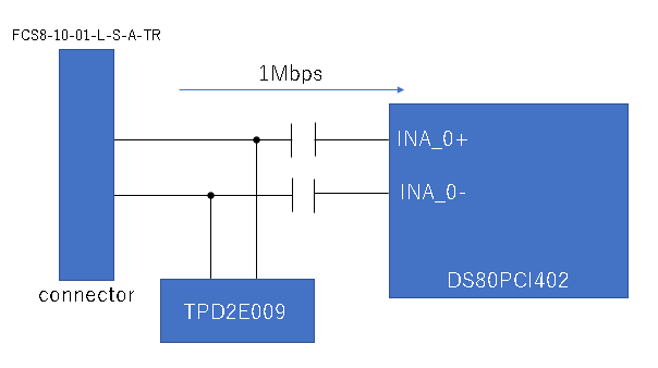

我的客户正在使用DS80PCI402。
客户主板在DS80PCI402的输入线路上具有ESD保护IC。
请参阅以下内容。
客户使用TPD2E009。 这会影响信号质量吗?
此致,
Shimizu
    嗨,Shimizu-san,
    ESD保护IC将因寄生电容而影响信号完整性。
    如果您必须为高达8 Gbps的PCIe Gen-3应用使用ESD保护二极管,请使用负载电容器小于0.3pF的ESD设备。 我认为更合适的ESD器件是ESD122,它在TPD2E009中具有0.2 pF寄生电容,而不是0.7 - 0.9 pF。
    但请注意,如果您仅通过图中所示的1 Mbps信号,则TPD2E009应该合适。
    Michael
