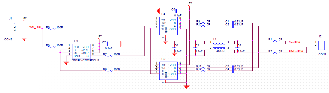

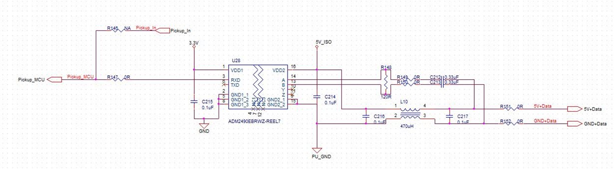

我正在根据应用手册SLLA336和TI设计 设计设计:Tida-0.0527万设计一种基于电源的数据解决方案。
传感器侧:
传感器,PWM输出为4kHz,VCC = 5V,ICCmax = 0.1A。
板侧:
需要读取PWM信号并为传感器供电的MCU。
在主板和传感器之间,我有13米长的电缆,只有2根线用于传输电源和数据。
它是否有效,还是我应该对我的设计进行一些更改?
此致,
伊加尔
传感器侧:
板侧:
    伊加尔
    您的设计对我来说很好。 由于应用程序的数据速率不是很高,请检查两端的总线信号是否衰减。 如果是这样,您可能需要将交流耦合电容器值从0.33uF增加。 如果您有任何疑问,请告诉我。

    感谢您快速而专业的回复。
    您是否有任何特定的布局准则(差分RS422输入的受控阻抗除外)?
    此致,
    伊加尔
    伊加尔
    RS485布局的一般规则在此适用。 您可以参阅SN65HVD72数据表上的第12节(第25页)。 如果您有任何疑问,请告诉我。
