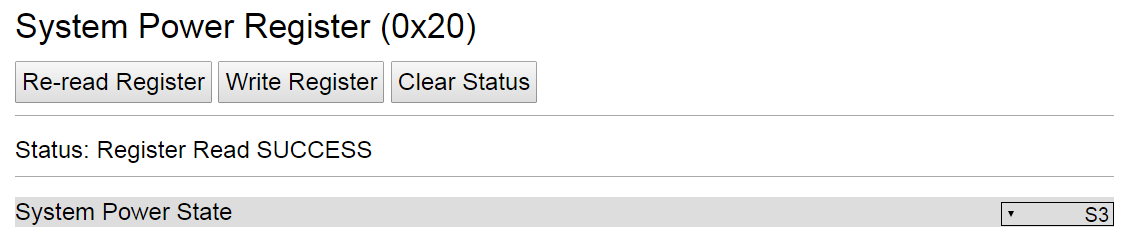

我们正在使用TPS6.5982万 PD芯片,需要将其置于睡眠模式。 从技术参考手册中,我们发现有两个用于电源管理控制的寄存器:0x20和0x70。 但是,尚不清楚寄存器0x20的S0,S3,S4和S5含义。
您能解释一下这些状态的不同之处吗? 是否可以通过I2C总线在运行时配置状态?

    TPS6.5982万的系统电源状态设计用于镜像Windows PC的电源状态。 您可以从以下网页找到有关系统电源状态的信息: msdn.microsoft.com/.../aa37.3229万(v=vs.85).aspx

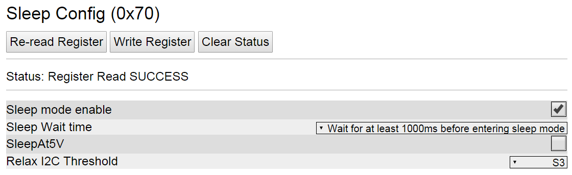

    因此,我的配置如下:
    在我将此配置下载到PD之后,芯片功耗没有改变。 未连接到USB-C,且在寄存器0x70更新后通过I2C总线无通信。
    何时应用新值?
    有什么情况不允许PD芯片移至空闲模式?
    谢谢你。
    您好,Alexander,
    Type-C端口上是否连接了某些设备? 如果是这样,设备将不会进入休眠模式,除非您断开它,VBUS电压将恢复为0伏。
    您在睡眠模式下是否使用任何GPIO? GPIO消耗的电流将影响TPS6.5982万的整体功耗。
    Eric
    您好,Eric,
    1.否,未连接到C型 我可以测量VBUS,它是0伏。
    2.是的,我们正在使用GPIO控制LED,但它们已关闭。
    我们在同一I2C总线上有3个PD芯片和另外两个IC。 在与此IC的TPS6.5982万通信期间,是否可能退出休眠模式?
    您好,Alexander,
    是的,I2C总线上的任何I2C通信都将使TPS6.5982万从睡眠状态唤醒。
