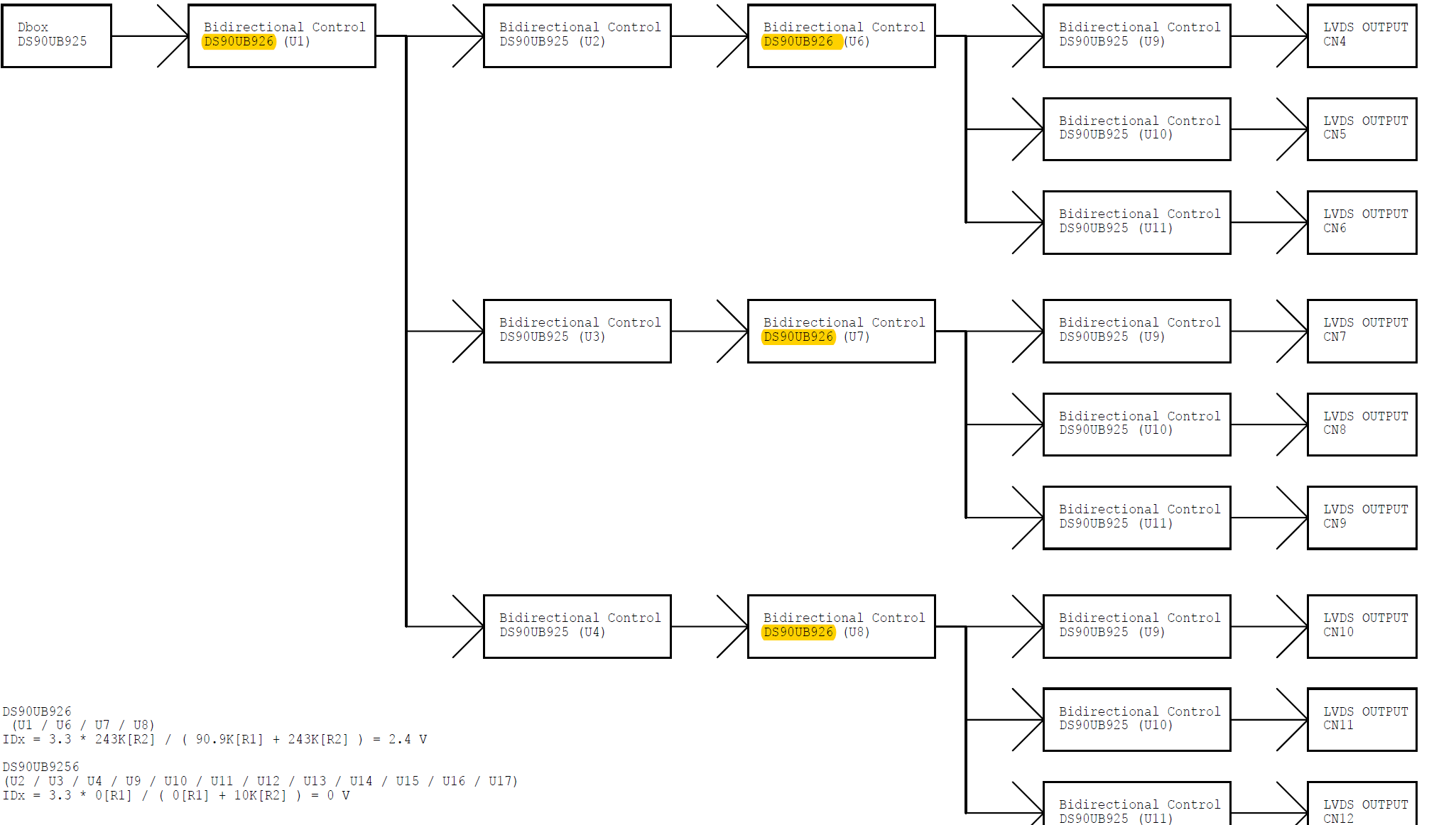

尊敬的先生
我们的项目使用4件DS90UB926,如下所示为系统结构,这是一个功能测试板
我看到数据表中有一个部分提到地址926和925必须相同
1.如果使用以下结构,则所有DS90UB926/925地址都必须相同? 正确吗?
2.我可以知道我需要使用I2C控制DS90UB925或DS90UB926吗? 或者,图像可以正常显示而不使用任何I2C设置? 或者我需要注意的事情?
3.您是否有DS90UB925/926中继器模式的布局指南?

    您好,Kai,
    注释如下所示:
    答:不是,每个发送器和接收器都必须具有唯一的I2C地址。
    答:根据您的应用程序,中继器可以在没有寄存器设置的情况下工作。请参阅UB925第25页的中继器说明。
    答:没有特殊布局要求,请遵循高速布局规则。
