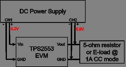

我正在尝试测试TPS2553的反向电压保护,如下图所示。
这是我的测试设置。
  1. 打开直流电源上的CH1 (5.0V)。
  2. 在TPS2553 EVM的输出电压下连接一个5欧姆电阻器或具有1A恒定电流负载的电负载。
  3. 打开直流电源上的CH2 (5.5V)。
  4. 观察TPS2553EVM上的故障引脚。
但是,当向输出电压施加反向电压(5.5V)时,我很难将故障拉低(激活)。
您能帮我理解可能会出什么问题吗?
谢谢,Ian。
    您好,
    电压输出必须高于Vin 130mV,至少持续5毫秒(典型值)。 在反向情况下,您需要检查输入电压是否低于输出电压(反向电流将对输入电流充电非常快,可能小于5ms)。 如果这两个条件不符合,则反向电压保护功能将不会接触,Faul针脚将不会断言。
    Michael。 棕褐色
    您好,
    对于这种情况,更多的注释是您可以在Vin CAP处使用电阻器作为负载,以确保Vin低于Vout。
    尊敬的先生:
    您说的是连接一个与Vin电容并联的闭合电阻器吗?
    谢谢,Ian。
    您好,
    是的,您需要将电阻与Vin电容并联加载,以确保Vin低于Vout。
