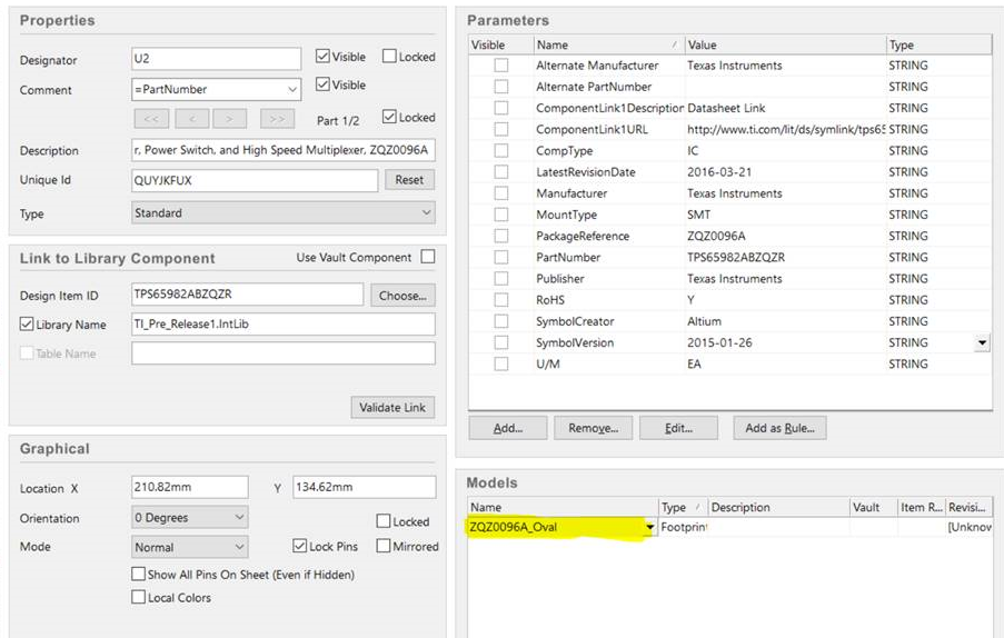

    未收到椭圆形TPS印迹。 您可以发送吗?
    您好,Bill,
    请查看下图,您只需转到属性并选择占地面积即可。
    对上一篇文章中的混淆表示歉意。
    拉胡尔,您好!
    感谢您的响应。
    您正在TPS的Altium Component Properties (Altium组件属性)屏幕上显示Oval选项。  实际上,我已经看到了这一点,并首次选择了大量的足迹。  遗憾的是,Altium PCB库中仅提供标准印迹。  所有这些都与标准印迹相符合,但椭圆印迹会在您设计->从原理图更新PCB时生成"找不到"消息。  我希望您能够访问功能型椭圆形印迹。
    -法案
    附注:此论坛消息屏幕上未显示我粘贴和附加Altium ECO窗口的尝试。
    /cfs/file/__key/communityserver-discussions-组件文件/138/8640.Oval-Error-Message.docx

    您好,Rahul,
    很抱歉,直到我查找电子邮件链以获得更多帮助,我才看到您上次的通信。
    1)有关椭圆垫的印迹。  我和Altium服务局专家都无法从您发送的最后一个文件中提取任何Altium足迹。  我认为这肯定是错误的文件类型。  该文件的后缀与典型Altium占用空间库*。PcbLib不同。  我们最终修改了我在T.I.网站上获得的圆形印迹版本。  我们现在不需要它,但为了其他客户的利益,了解出了什么问题是很有趣的。  您可能发送了错误的文件吗?  查找IntLib或PcbLib后缀。
