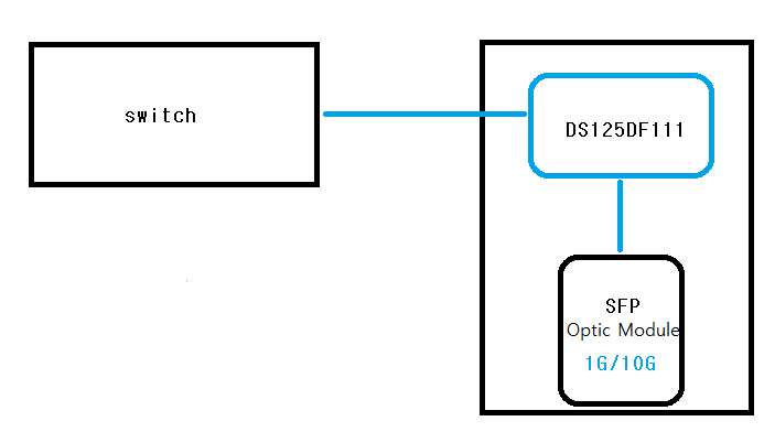

使用DS125DF111制作电路,如下所示。
如果交换机速度固定为1G或10G,则链路良好。
但如果Switch设置为Auto Nego (自动自旋)模式,则不会链接。
您能否告诉我,当开关设置为自动NEGO模式时,如何使DS125DF111工作?
此致,
尼基

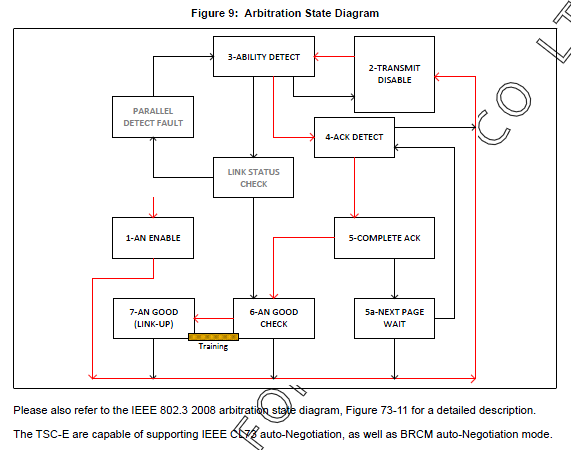

    您好,Nicky,
    DS125DF111的"锁定"时间可能会中断数据速率协商。  是否有在线规格,我可以查看以更好地了解此应用程序的自动协商过程?
    能否读取模块EEPROM以确定数据速率?

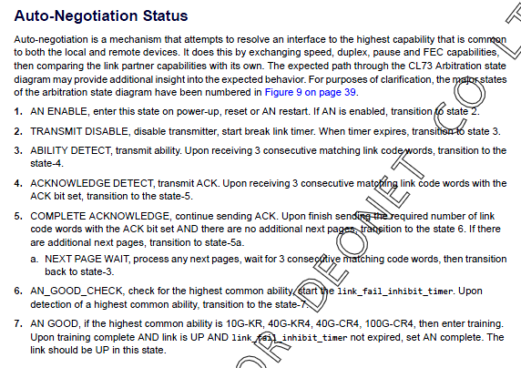

    您好,Lee,
    附加了此应用程序的自动协商过程。
    请参阅附件。
    此致,
    尼基
    Nicky,
    此重计时器不 符合  IEEE 802.3 中的自动链接培训。  如果您禁用自动链接培训过程,可能会改善结果。
    DS125DF111不会干扰接口上的任何数据或消息传送,它只会将任何请求或查询传递到接口的另一端。  在链路培训中,这会导致链路上的信号保真度低于最佳。

    您好,Nicky,
    重新计时器与链路培训不兼容-只有交换机可以禁用此功能。
    再计时器完全不了解1G/10G协议,它仅涉及数据锁定和重新计时。 再计时器数据路径中没有内部数据存储或解码。
