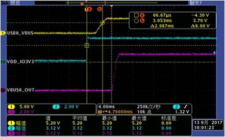

需要您的帮助以确认TPS2546电源开/关顺序。
将/FAULT和/STATUS引脚拉至VDD_IO3V3,将IN/ILIM/EN/CLT1/LT2/CLT3拉至VBUS。
打开电源时,VDD_IO3V3早于VBUS ~3ms。
关闭电源时,VDD_IO3V3早于VBUS ~1.2毫秒。
请帮助确认上述电源开/关顺序是否正常?
    您好,Fery:
    什么是提供VDD_IO3V3?
    此致,
    多诺万
