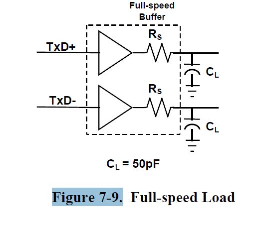

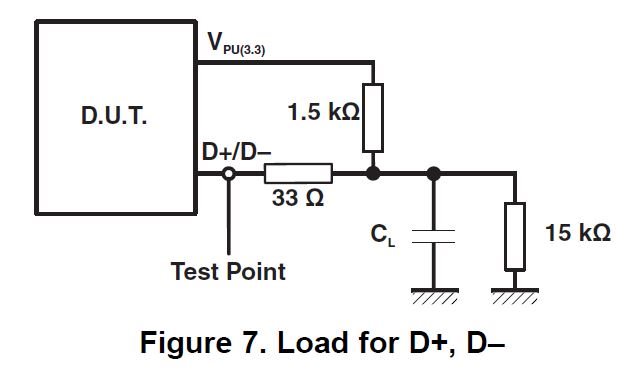

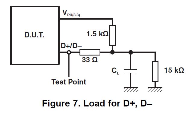

查看数据表图7中给出的计时测试负载-它似乎与USB规格测试负载不同。
来自TI数据表:
来自USB 2.0 规范:
例如,比较USB规格版本时,没有1.5K上拉电阻器,也没有15K下拉电阻器。 规格中的测试点位于串行电阻器的右侧,但位于数据表中电阻器的左侧。
有人能提出为什么测试载荷会不同吗?
根据测试负载数据表,我们能否确保设备符合USB规范?
谢谢。

    TUSB1105数据表中显示的测试负载是真实的USB负载(具有1.5K PU / 15K PDS等),而不仅仅是电容负载。 这表示收发器已作为常规USB应用程序的一部分进行验证,而不仅仅是测试模型。
