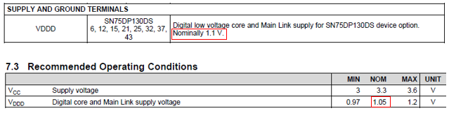

您好,
客户正在考虑 SN75DP130 DS版本的功耗 。
在此过程中,客户希望了解VDDD的典型值以计算功耗。
但是,在数据表中,描述了两种类型的VDDD典型值。
在本数据表中,哪个1.05V或  1.1V值用于计算功耗?
此致,
Yusuke /日本Disty.
    你好,Yusuke:
    此值是标称值,您不必担心差值为50mV,您可以使用1.1V获得良好的余量。
    1.1V用于为DP130DS供电,1.05V是DP130SS中调节器的输出。
    Moises,您好!
    感谢您的回答。
    我会向客户报告以下内容。
    '计算功耗时,请使用1.05V。'
    如果我错了,请纠正我。
    此致,
    Yusuke /日本Disty.
    您好Tsukui
    Moises不在办公室,是的,您说得对。 当他们想要计算功耗时,最好使用1.05V,但使用1.1 V不是问题
