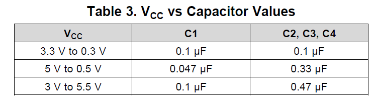

MAX3232在数据表的表3中列出了电容器值;但是,我认为VCC列中的"To"需要替换为前两行的"+/-"(MAX322E数据表有此差异):
如果正确,请告诉我。
Phil
    Phil,
    是的,您回答正确。 感谢您指出这一点。 我们将努力纠正这一问题。
