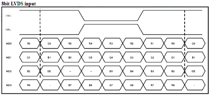

1.我们想知道 为什么Y0/Y1/Y3上没有输出?
2. DSI84是否支持LVDS格式,如下所示?
如果是,如何设置? 如果否,是否有其他解决方案可以共享?

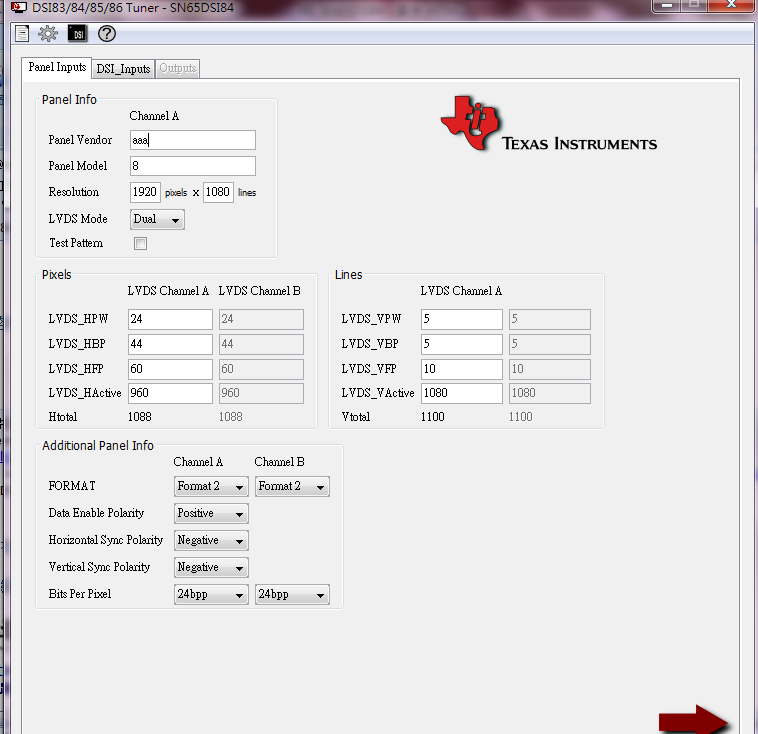

    您好,先生:
    更新我们的问题
    使用双LVDS输出时无法打开面板
    步骤如下

    2.使用DSI调谐器工具传输图片,如下所示
    然后填充值

    按照此步骤,我们可以打开信号模式上的2个LCD,但无法打开双模式。
    我们的应用是单mipi 到双LVDS ,偶数 /奇数LVDS推送1个LCD, 而不是两个LVDS推送2 LCD。
    那么,DSI84可以做到吗? 如果没有,是否有其他解决方案可以与我们分享?

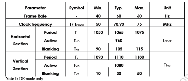

    您好Shu-Geng
    您是否能够在双模式下使用一个显示器启用模式生成器?
    请分享面板数据表。

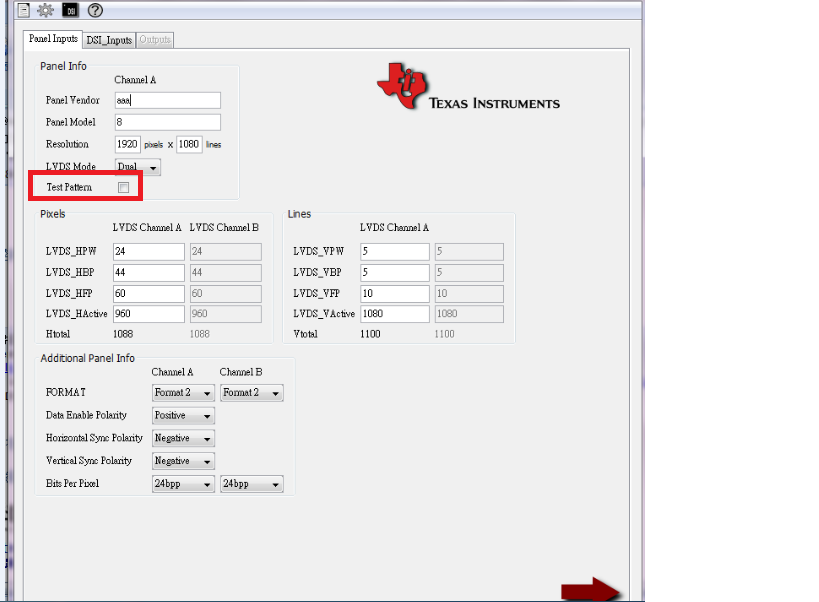

    问:您是否能够在双模式下使用一个显示器启用模式生成器?
    答:是的,如果使用模具设定测试模式,我们可以这样做。
    您好,先生:
    但如果我们不选择测试模式,则在双模式下会失败,但单模式是可以的。
    因此,我们猜我们在该工具上的设置是否错误?
    顺便提一下,我们的面板型号是G156HTN,02.0 01.0。
    两个面板都支持双通道LVDS。

    测试图案图片如下所示
    设置步骤如下
    然后登录DSI调谐器传输输出值

           I2C_REG_WRITE (SN65DSI84_I2C_ADDR,DSI84_LVDS_MODE                        ,0x6c);// reg 0x18
           I2C_REG_WRITE (SN65DSI84_I2C_ADDR,DSI84_LVDS_SIGN                           ,0x00);// reg 0x19
           I2C_REG_WRITE (SN65DSI84_I2C_ADDR,DSI84_LVDS_TERM                         ,0x03);// reg 0x1a
           I2C_REG_WRITE (SN65DSI84_I2C_ADDR,DSI84_LVDS_CM                             ,0x00);// reg 0x1b
           I2C_REG_WRITE (SN65DSI84_I2C_ADDR,DSI84_CHA_LINE_LEN_LO              ,0xc0);// reg 0x20
           I2C_REG_WRITE (SN65DSI84_I2C_ADDR,DSI84_CHA_LINE_LEN_HI               ,0x03);// reg 0x21
           I2C_REG_WRITE (SN65DSI84_I2C_ADDR,0x22                                                ,0x00);
           I2C_REG_WRITE (SN65DSI84_I2C_ADDR,0x23                                                ,0x00);
           I2C_REG_WRITE (SN65DSI84_I2C_ADDR,DSI84_CHA_VERT_Lines_LO          ,0x38);// reg 0x24
           I2C_REG_WRITE (SN65DSI84_I2C_ADDR,DSI84_CHA_VERT_Lines_HI           ,0x04);// reg 0x25
           I2C_REG_WRITE (SN65DSI84_I2C_ADDR,DSI84_CHA_VERT_BACKPORCH      ,0x0a);// reg 0x36
           I2C_REG_WRITE (SN65DSI84_I2C_ADDR,DSI84_CHA_HORZ_FRONTPORCH  ,0x3c);// reg 0x38
           I2C_REG_WRITE (SN65DSI84_I2C_ADDR,DSI84_CHA_VERT_FRONTPORCH   ,0x0F);// reg 0x3a
           I2C_REG_WRITE (SN65DSI84_I2C_ADDR,DSI84_CHA_TEST_PATtern           ,0x10);// reg 0x3c.
           I2C_REG_WRITE (SN65DSI84_I2C_ADDR,0x26                                                ,0x00);
           I2C_REG_WRITE (SN65DSI84_I2C_ADDR,0x27                                                ,0x00);
           I2C_REG_WRITE (SN65DSI84_I2C_ADDR,DSI84_CHA_SYNC_DELAY _LO        ,0x1);// reg 0x28
           I2C_REG_WRITE (SN65DSI84_I2C_ADDR,DSI84_CHA_SYNC_DELAY _HI         ,0x03);// reg 0x29
           I2C_REG_WRITE (SN65DSI84_I2C_ADDR,0x2a                                                ,0x00);
           I2C_REG_WRITE (SN65DSI84_I2C_ADDR,0x2b                                                ,0x00);
           I2C_REG_WRITE (SN65DSI84_I2C_ADDR,DSI84_CHA_HSYNC_WIDE_LO      ,0x0F);// reg 0x2C
           I2C_REG_WRITE (SN65DSI84_I2C_ADDR,DSI84_CHA_HSYNC_WIDE_HI       ,0x00);// reg 0x2D
           I2C_REG_WRITE (SN65DSI84_I2C_ADDR,0x2e                                                ,0x00);
           I2C_REG_WRITE (SN65DSI84_I2C_ADDR,0x2F                                                ,0x00);
           I2C_REG_WRITE (SN65DSI84_I2C_ADDR,DSI84_CHA_VSYNC_WIDE_LO      ,0x05);// reg 0x30
           I2C_REG_WRITE (SN65DSI84_I2C_ADDR,DSI84_CHA_VSYNC_WIDE_HI       ,0x00);// reg 0x31
           I2C_REG_WRITE (SN65DSI84_I2C_ADDR,0x32                                                ,0x00);
           I2C_REG_WRITE (SN65DSI84_I2C_ADDR,0x33                                                ,0x00);
           I2C_REG_WRITE (SN65DSI84_I2C_ADDR,DSI84_CHA_HORZ_BACKPORCH     ,0x1E);// reg 0x34
           I2C_REG_WRITE (SN65DSI84_I2C_ADDR,0x35                                                ,0x00);
           I2C_REG_WRITE (SN65DSI84_I2C_ADDR,0x37                                                ,0x00);
           I2C_REG_WRITE (SN65DSI84_I2C_ADDR,0x39                                               ,0x00);
           I2C_REG_WRITE (SN65DSI84_I2C_ADDR,0x3b                                                ,0x00);
           I2C_REG_WRITE (SN65DSI84_I2C_ADDR,0x3D                                                ,0x00);
           I2C_REG_WRITE (SN65DSI84_I2C_ADDR,0x3e                                                ,0x00);

    林淑成您好!
    对不起,我的错,我指的是偏移0xE5。 请阅读此注册表,然后通过写入0xFF清除它,然后再次阅读。 清除标记后是否设置了任何标记?
    林淑成您好!
    很抱歉我们的回复延迟,我们仍在分析您的问题。 如果您可以发送设备的完整寄存器转储(包括0XE5和0XE6寄存器),这将很有帮助。
    您好,先生:
    请参阅以下内容
    ==> sn65DSI84 reg = 0x9,data = 0x0
    ==> sn65DSI84 reg = 0xA,data = 0x5
    ==> sn65DSI84 reg = 0xb,data = 0x10
    ==> sn65DSI84 reg = 0xd,data = 0x1
    ==> sn65DSI84 reg = 0x10,data = 0x26
    ==> sn65DSI84 reg = 0x11,data = 0x0
    ==> sn65DSI84 reg = 0x12,data = 0x2a
    ==> sn65DSI84 reg = 0x13,data = 0x0
    ==> sn65DSI84 reg = 0x18,data = 0x6c
    ==> sn65DSI84 reg = 0x19,data = 0x0
    ==> sn65DSI84 reg = 0x1a,data = 0x3
    ==> sn65DSI84 reg = 0x1b,data = 0x0
    ==> sn65DSI84 reg = 0x20,data = 0x80
    ==> sn65DSI84 reg = 0x21,data = 0x7
    ==> sn65DSI84 reg = 0x22,data = 0x0
    ==> sn65DSI84 reg = 0x23,data = 0x0
    ==> sn65DSI84 reg = 0x24,data = 0x0
    ==> sn65DSI84 reg = 0x25,data = 0x0
    ==> sn65DSI84 reg = 0x36,data = 0x0
    ==> sn65DSI84 reg = 0x38,data = 0x0
    ==> sn65DSI84 reg = 0x3a,data = 0x0
    ==>sn65DSI84 reg = 0x3c,data = 0x0
    ==> sn65DSI84 reg = 0x26,data = 0x0
    ==> sn65DSI84 reg = 0x27,data = 0x0
    ==> sn65DSI84 reg = 0x28,data = 0xe1
    ==> sn65DSI84 reg = 0x29,data = 0x3
    ==> sn65DSI84 reg = 0x2a,data = 0x0
    ==> sn65DSI84 reg = 0x2b,data = 0x0
    ==> sn65DSI84 reg = 0x2C,data = 0xF
    ==> sn65DSI84 reg = 0x2D,data = 0x0
    ==> sn65DSI84 reg = 0x2e,data = 0x0
    ==> sn65DSI84 reg = 0x2F,data = 0x0
    ==> sn65DSI84 reg = 0x30,data = 0x5
    ==> sn65DSI84 reg = 0x31,data = 0x0
    ==> sn65DSI84 reg = 0x32,data = 0x0
    ==> sn65DSI84 reg = 0x33,data = 0x0
    ==> sn65DSI84 reg = 0x34,data = 0x1E
    ==> sn65DSI84 reg = 0x35,data = 0x0
    ==> sn65DSI84 reg = 0x37,data = 0x0
    ==> sn65DSI84 reg = 0x39,data = 0x0
    ==>sn65DSI84 reg = 0x3b,data = 0x0
    ==> sn65DSI84 reg = 0x3D,data = 0x0
    ==> sn65DSI84 reg = 0x3e,data = 0x0
    ==> sn65DSI84 reg = 0xe5,data = 0x1
    ==> sn65DSI84 reg = 0xe6,data = 0x0
