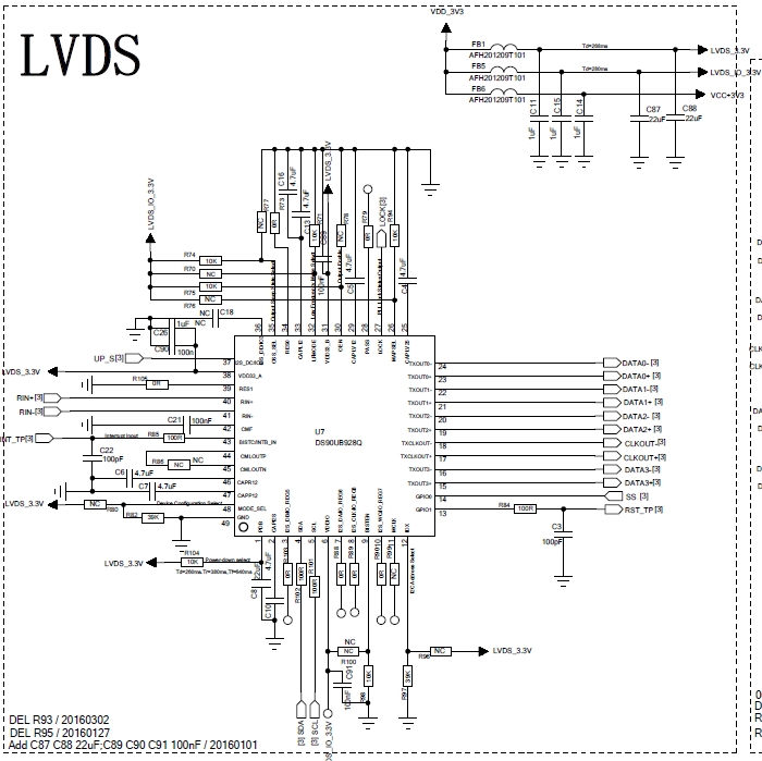

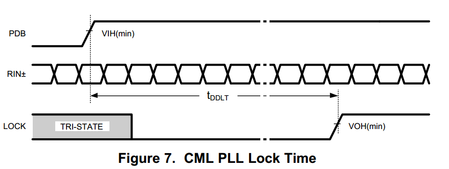

大家好,
从数据表中,我们可以看到锁定时间Tddlt=6-40ms,VIH (min)=2.0V,VOH (min)=2.95V。
但是,在客户的主板中,我们获得了以下测试结果:锁定引脚在PDB电压之前上升。 请您解释一下这一点。  请参见下面的示意图,Lock连接到MCU输入/输出引脚,不带上拉或下拉电阻。

    1.锁定规范。指内部CDR锁定时间规范。在PDB禁用后,高速输入信号应处于活动状态且稳定。这是规范测试条件;
    2.关于锁引脚波形,这是开机期间的一般数字输入/输出问题。如果断开MCU输入/输出与UB928锁引脚的连接, 锁定引脚应具有与d/s中所示相同的行为。 测试图解的根本原因可能是 通电顺序和MCU的I/O通电功能。

    Steven,
    需要说明的是,在断开MCU输入/输出引脚的情况下执行测试,因此可以消除MCU的影响。
    还有其他可能的原因吗?

    您是否有任何外部上拉电压? 您应该让锁销浮动以进行测试。

    在测试过程中,锁销保持浮动状态。

    请确保电源顺序(VDDIO和VDD核心)和测试探头的负载安全。 如上所述,如果电源顺序不正确,由于内部ESD保护电路和外部负载,您应该可以在锁定引脚中看到此类信号。此外,您可以在我们的EVM板中尝试进行验证。
