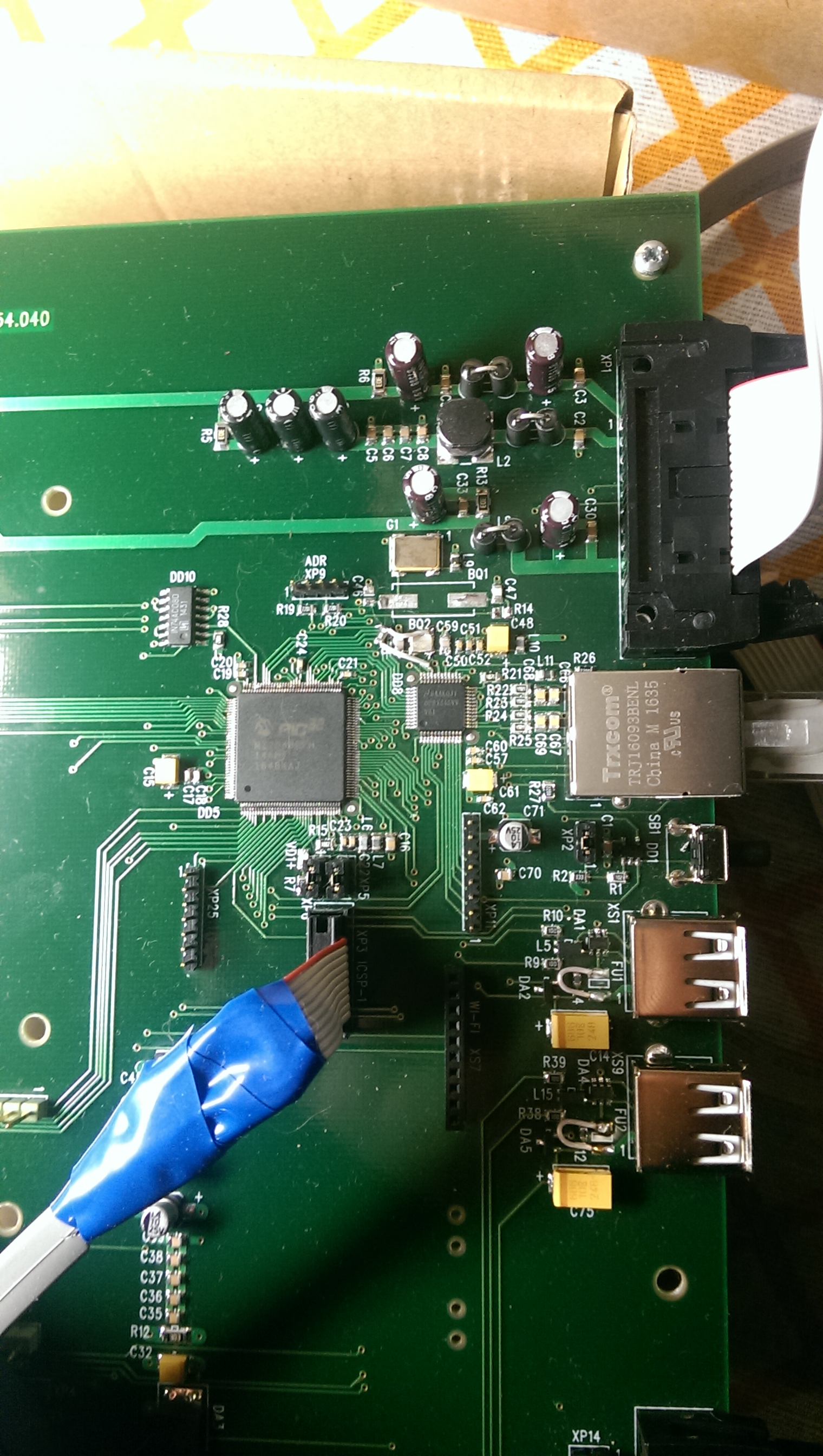

我使用带有 PIC32MZ2048EFH144-I/PH + DP8.3848万iVV (MMI模式)的板(由我们新开发的四层PCB)。 POSC=12MHz。  我尝试了FRC模式,FPL =200MHz。
根据项目 \Microchip\Harmony \v2_04\apps\RTOS\FreeRTOS\TCPIP_CLIENT_SERVER。
Mac驱动程序>外部PHY配置>外部PHY类型- National _ DP8.3848万。
 RMII标志-未选中。

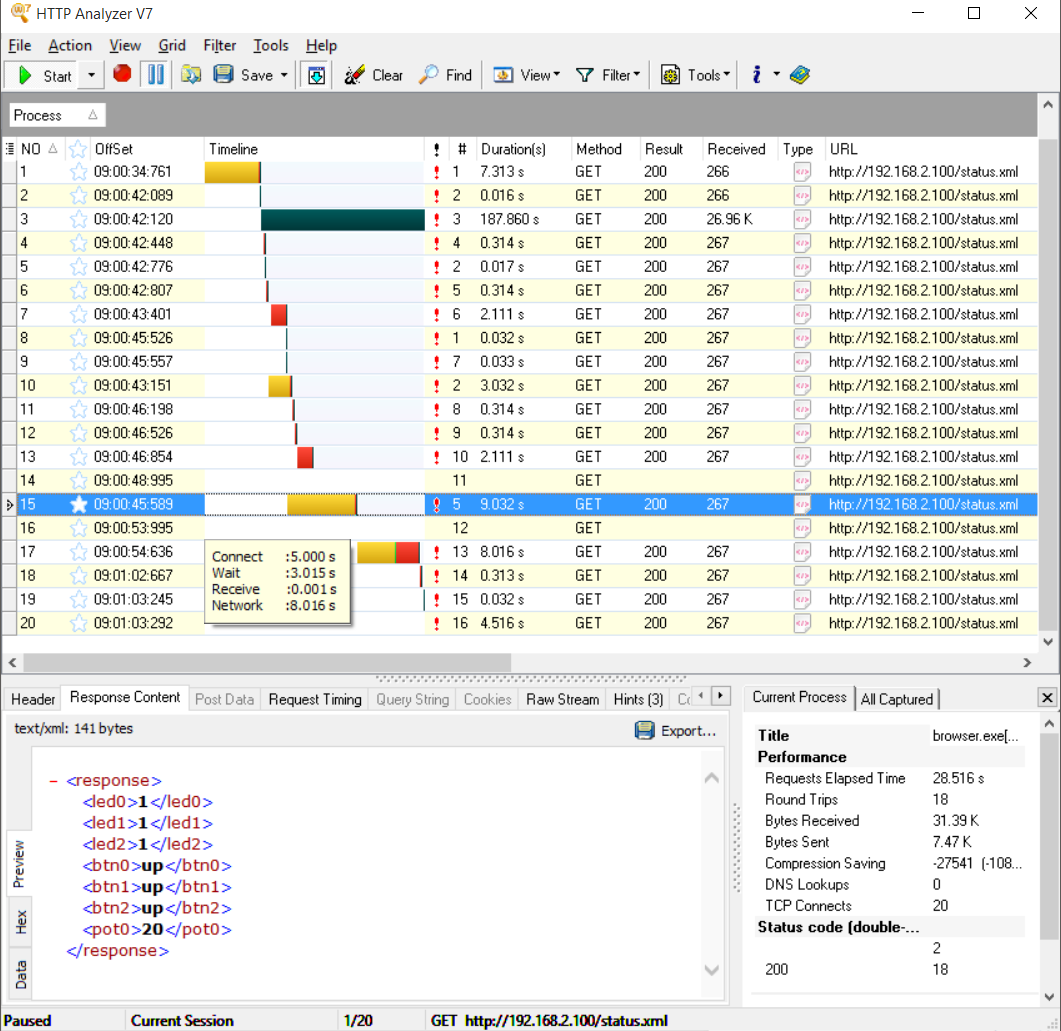

连接Web浏览器后,在主页上接收数据时会出现较大的延迟。 我测试了10 Mbit/s和100 Mbit/s -没有特殊的差异。
延迟总是不同的。  以前,我们使用PIC32MX + DP8.363万来执行模块-有一个双层板,100兆位/秒根本无法工作,但对于10兆位/秒,一切都能正常工作,没有任何延迟。  我这样想:如果我连接了一台PC,而PC See,网络连接到100 Mb/s,那么连接变压器后,一切都很正常吗?
我也使用PIC32MZ入门套件,它工作良好,没有延迟,但PIC32MZ入门套件 安装了另一个收发器。
至于MII接口,我不太可能在连接两个芯片时出错。
以下是TRJ1.6093万BENL 连接器上的HTTP分析器数据,电路,板图和数据表。
问题:
1)此类延迟可能是由于主板上的元素布局不佳,还是可能是软件驱动程序出现问题? 我如何找出延误的原因? 可能是,可以创建一个测试信号,以使用示波器测试通过变压器的信号?
2)我不知道如何连接TRJ1.6093万BENL的触点P8。 可能是"0 V"оf我的主板-"0 V"是主板的公共功能(但几乎没有意义)?   出于  安全原因,我的主板的“0 V”不应接地。
我计划连接到TRJ1.6093万BENL的"接地"触点P8 ,但在任何地方都未连接。
3) TRJ1.6093万BENL的金属外壳连接位置?

    您好,Vladimir,
    我看到应用程序使用TCP/IP。 数据包通信的延迟可能是由于重新传输丢失的数据包造成的。 数据包丢失取决于主板设计和软件设计。 作为第一个调试步骤,您是否可以检查RBIAS电阻器是否为1 % 容差? 您还能将R30更改为0欧姆并重新测试吗? 系统在MAC中是否有可在MII接口上发送随机数据包的PRBS生成器/检查器?
    将P8和连接器的金属护套连接至接地。 如果担心抗扰性,我还建议在系统上保持地面平面和0V平面之间的物理距离尽可能远。
    此致,
    Aniruddha
     亲爱的Aniruddha,谢谢你
    1)我们设置了R30=0欧姆,效果好得多。 我对使用外部晶体的发电机的工作质量有很大的怀疑。 也许我们只需要安装一台25 MHz的外部发电机?
    2)请参阅PSB设计(参见第1页和第2页的附件)中有关变压器的DP8.3848万。 我知道 ,C48,C50-C52,C57,C60-C62在主板上的位置是愚蠢的-它们没有任何好处。 但在主板的顶部没有位置。 可能有必要将它们放在底部?
    3)我更感兴趣 的是您对R22-R25,C66-C69的位置以及将DP8.3848万连接到变压器的描述?

    您好,Vladimir,
    在强制10Mbps和100Mbps操作下,您有没有办法向我们发送MDI (电缆接口侧)的示波器快照?
    我想看看10Mbps信令的链路脉冲和100Mbps信令的眼图。
    请使用100欧姆终端进行捕获。
    有关端接电缆的信息,请参阅以下调试应用说明: www.ti.com/.../snla266.pdf
    要强制10Mbps:将寄存器0x0h设置为值0x0100h
    要强制100Mbps:将寄存器0x0h设置为值0x2100h
    此外,您是否可以将RX_CLK图像发送到MAC上的任何RX数据线以及发送至PHY上的任何TX数据线?
