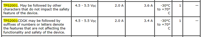

我们的客户决定从" TPS2001CDGKR (C版本)"更换为" TPS2001DDGKR (D版本)"。
因此,他们想知道UL认证和CB文件编号
我正在"E1.6991万"中查找"TPS2001DDGKR (D版本)"。
(请参阅以下URL。)
http://database.ul.com/cgi-bin/XYV/template/LISEXT/1FRAME/showpage.html?name=QVGS2.E16.991万&ccnshorttitle=Protectors,+Low-voltage+Solid-state+Overcurrent+-+Component&objid=1075449610&cfgid=1073741824&version=versionless&parent_id=1074427572&sequence=1</s>1075449610 107374182410.74427572亿
但是,我可以找到“TPS2001CDGKR (C版本)”,但找不到“TPS2001DDGKR (D版本)”。

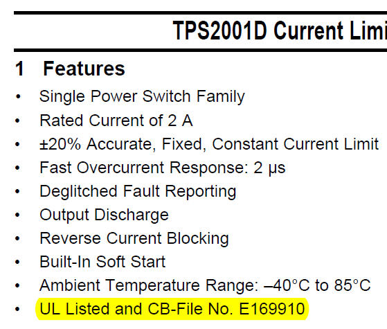

[Q1]
根据TPS2001D的数据表,UL认证和CB-File No.为E16.991万。
此信息是否正确?
我们的客户想知道" TPS2001CDGKR (C版)"和" TPS2001DDGKR (D版)"是否具有相同的授权号。

    你好,Kanemaru,
    是的,TPS2001D和TPS2001C共享相同的UL认证,CB-File编号为“E16.991万”
    有关详细信息,请与TI销售人员联系。
    此致,
    费菲菲

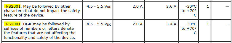

    你好,Kanemaru,
    另外,您可以从下面的链接中找到TPS2001,它位于以下列表中:
    "TPS2001。 后面可能还有不会影响设备安全功能的其他字符。" 包括TPS2001D
    database.ul.com/.../showpage.html
    此致,
    费菲菲
