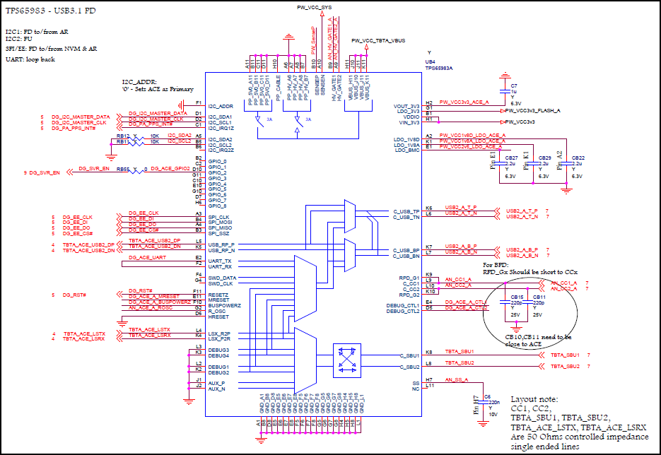

我们的客户正在考虑采用TPS6.5983万散热器(器件)端。并遵循内部参考设计Thunderbolt 3.0。 请参阅以下详细信息:
  我们使用TPS6.5983万外部MOS路径从主机获取VBUS电源,因此我们的仅用作端点。  我们使用的TBT控制器是Intel Alpine Ridge,共享外部闪存是W25Q80DVSSIG,TPS6.5983万共享此闪存。 引用为“AR SP NGFF REV2P5_FINAL”。
您能否帮助我们检查并共享匹配的PD固件?

    您好,Eric,
    连接到主机时,CC引脚如下图所示,并且没有GPIO2启用信号,因此请帮助检查此CC的操作。
      正常吗?1.2V至0V然后0V至1.2V交流的状态是什么? 这 是缩放波形。

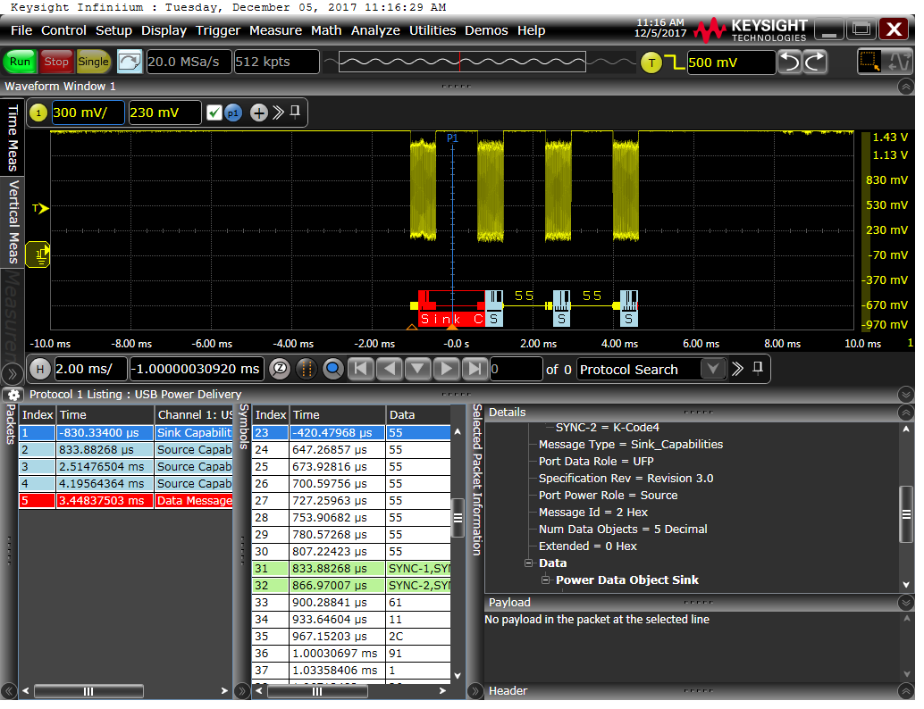

    因此,我们认为关闭电源必须是CC异常通信造成的。 主机和端点不会根据协议完成握手。
    从物理信号测量中,信号质量正常。 由于PD通信失败,主机将关闭VBUS。
    因此,5V电源关闭必须由TPS6.5983万的二进制配置产生。

       是的,我认为是这样,CC通信失败,主机关闭总线电源,如图1所示。
       现在,我们在驱动器中使用英特尔BPD EXT作为默认设置FW,但我发现一条奇怪的消息,在接收器功能消息类型中,为什么显示端口角色源,如图2所示?
      数据消息中的电源数据对象是电池,我不知道它是否合理,如图3所示?
       您能否帮助提供PD通信序列?
       非常感谢。
