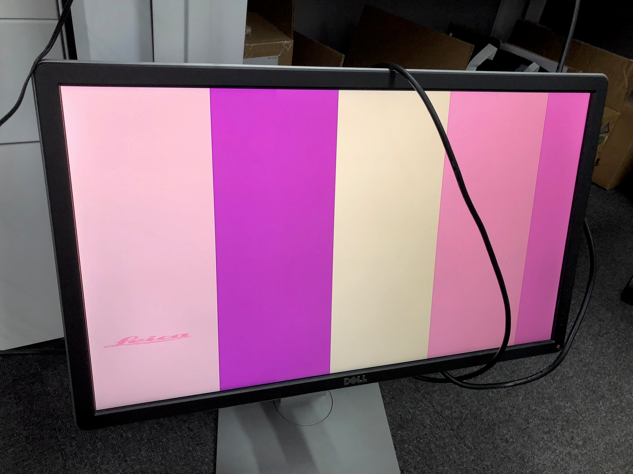

    4.新问题包括:
    a.测试图案颜色条-颜色是粉红色的,默认值为RGB888 0x24,是否有一个要更改的值为RGB422或RGB442?
    B.当传感器流式传输1920x1080 P301080 P30,10位,使用4个mipi数据通道,1个CLK通道,从953到954。 954信息窗口显示接收到的分辨率是2415x1103,1103,而不是1920x1080。1080。我尝试将24MHz的954更改为25MHz,但问题仍然存在。

    您好,Hamzeh,色条测试图案现在如下所示:
