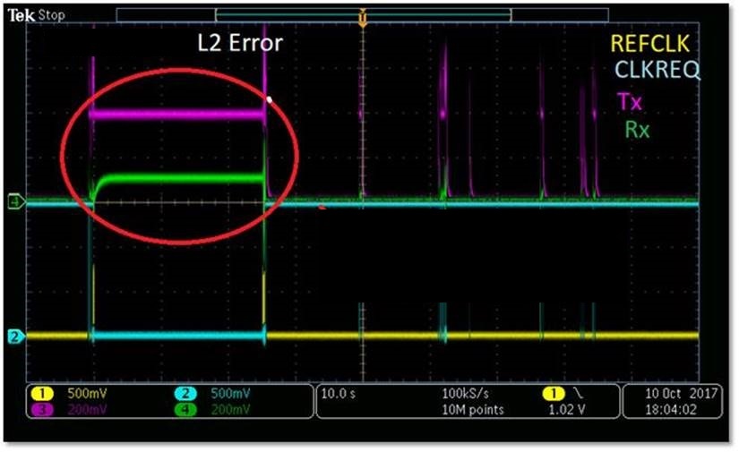

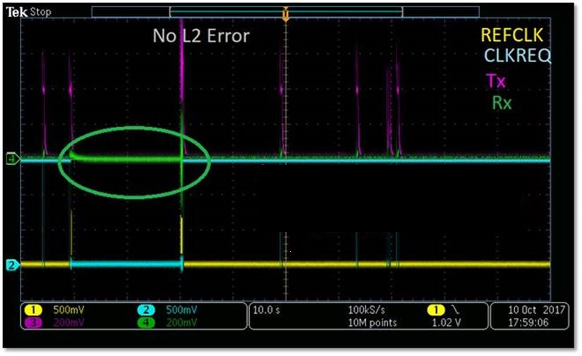

我正在 PCIe链路中使用DS80PCI102中继器。
我们注意到,无论何时请求,链路都不会一直进入L2状态。
链路中的Tx _EP在请求L2的过程中将保持共模电压。
平均每100次试验中,至少有20次试验不会进入L2状态。
我随附了带L2和不带L2的示波器截图。 是否有人推荐
另请参阅原理图部分。
如果我不使用 中继器,一切都正常。如果您需要其他详细信息,请告诉我。
Ranga
    电路中的1.5pF电容器接地的目的是什么?  PCIe或DS80PCI102文档中不推荐使用这些电容器。
    DS80PCI102不知道任何高级PCIe电源状态。 在哪里进行示波器测量?
    此致,

    是的,不建议在PCIe中使用这些1.5 pF,我们将其保留为可选。
    如果我们必须过滤一些噪音,我们将使用它们,目前它们是DEPOP。
    示波器测量在被测设备 到中继器通道进行。
    Ranga
    仅供参考,中继器位于主机和DUT (端点)之间。

    由于L2是低功耗状态,您是否也尝试过使用PRSNT#输入将DS80PCI102置于低功耗状态?
    是否可以放大L2启动时的时间点?
    请在DUT附近以及DS80PCI102附近测量,以便我可以看到Rx和Tx引脚上的DC电平。
    在L2或任何其它高速信号无信号的时间段内,DS80PCI102只需将其自身的输出静音,然后等待信号返回。  再次检测到信号时,DS80PCI102将在8 ns.j内恢复正常工作

    您好,Lee,
    请参阅原理图 ,按照 数据表中的建议,PRSNT#始终通过1K欧姆接地。
    这不是正确的配置吗?
    我可以探测DUT附近 并分析L2启动行为。
