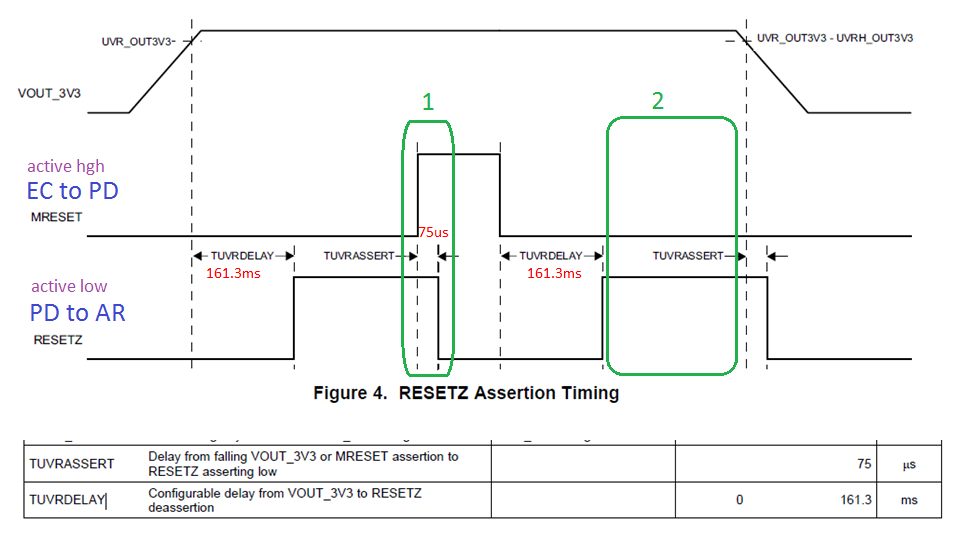

客户使用AR+982解决方案。 客户想知道AR可以从SPI闪存中将代码从哪个时间段中lavd?
绿色1或绿色2? 请突出显示AR加载SPI闪存代码的间隔。
SHH
    SHH,您好!
    RESETZ信号转至AR RESET_N信号,该信号是主电源重置。 从AR数据表中查看以下内容(请参阅第21页)。 这意味着每当RESETZ被驱动为低电平时,AR将被完全重置,并且每次撤消RESETZ时都会从闪存中重新加载代码。
