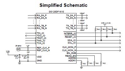

/RESET_IO的推荐工作电压是多少?
是否可以使用3.3V上拉电压?
SDA,SCL具有3.3V容限,这是很清楚的。但是/reset_IO容限也是吗? 在数据表中不清楚(SNLS482B)
如果不可能,会发生什么情况?
    RESET_IO_N仅为2.5V LVCMOS
    Rodrigo Natal
    HSSC应用工程师
    感谢您的回复。
    请查看  数据表首页中的简化示意图(SNLS482B)
    我认为应该纠正/reset_IO的方向和上拉电压。
