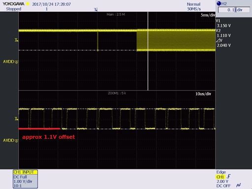

我的客户一直在他们的主板上测试PCA9306-Q1,到目前为止它工作正常。
但是,他们发现了一个潜在的故障设备,该设备会显示意外的偏移电压,并进行电压电平转换操作。
请参阅下面的波形。
*单个潜在故障设备
*引脚4 (sda1)波形
*约1.1V偏移
*引脚5 (sda2)显示类似的偏移电压。
其他调查结果
*客户已将此设备更换为其他设备,但此行为已消失。
(此行为仅在此表单上出现。)
*从  所有引脚的初始曲线示踪剂测试到VREFx和GND,无明显的短模式。
(注意:没有对已知良好的设备进行比较,因为我们没有它。)
根据上述信息,我仍然怀疑客户的此静态装置组件出现故障。
您对此行为还有其他想法吗?
如果您从PCA的级别转换操作中对此进行评论,我们将不胜感激。

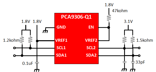

    您好Ken:
    我们是否有一个示意图? 如果部件可能损坏,我担心他们连接的部件不正确,这可能会导致损坏。
    Francis Houde
    您好,Francis,
    这是我对客户原理图的了解...
    感谢您的支持。
    此致,
    您好Ken:
    我看不出有什么完全错误的。  我可能建议在Vref2/EN引脚上放置一个去耦合盖(0.01uF),以确保参考正确去耦合。  他们是否只在一个板上看到了这种情况?  如果是,当使用另一个主板来查看是主板问题还是部件问题时,问题是否出在主板或IC?  如果它跟随IC,则可能是您的部件损坏,这可能是在处理或其他虚假事件中发生的。  我们可以在部件上执行FA以进行验证。
    Francis Houde。
    谢谢,Francis
    我可以在SCL1/sda1和SCL2/sda2之间执行额外的曲线轨迹分析。
    (参考GND完成的初始曲线轨迹分析。)
    我不知道内部开关(可能是具有主体二极管的N-ch MOSFET)是否有任何损坏。
