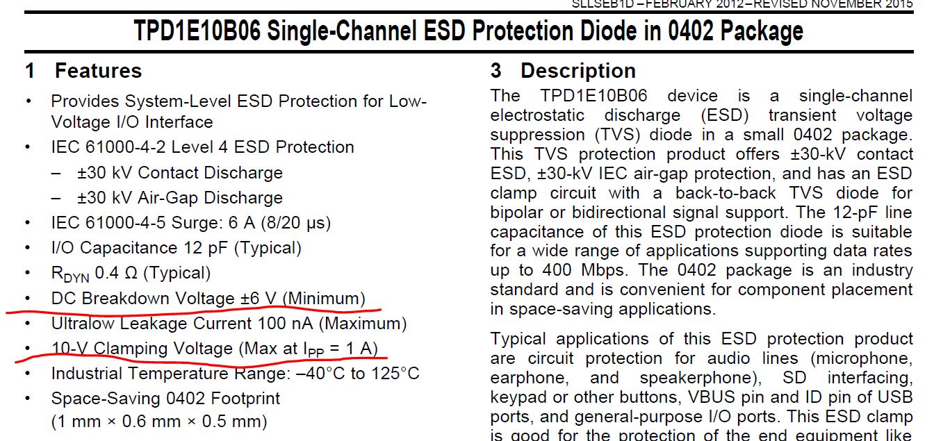

当我阅读TPD1E10B06数据表时,我无法理解什么是直流击穿电压。 直流击穿电压和夹持电压之间有何区别? DC故障将在何时发生?
请帮帮我。
    文森特-
    击穿电压是指设备将开始击穿电流并打开的位置,因此您的预期信号应在低于直流击穿电压的情况下工作,并且泄漏和信号衰减最小。 钳位电压是系统在ESD事件期间可以看到的电压。 例如,对于该设备,在较小的ESD冲击期间,夹持电压在很短的时间内将为10V,而不是冲击的整个电压。
    这是否能回答您的问题?
    Alec
