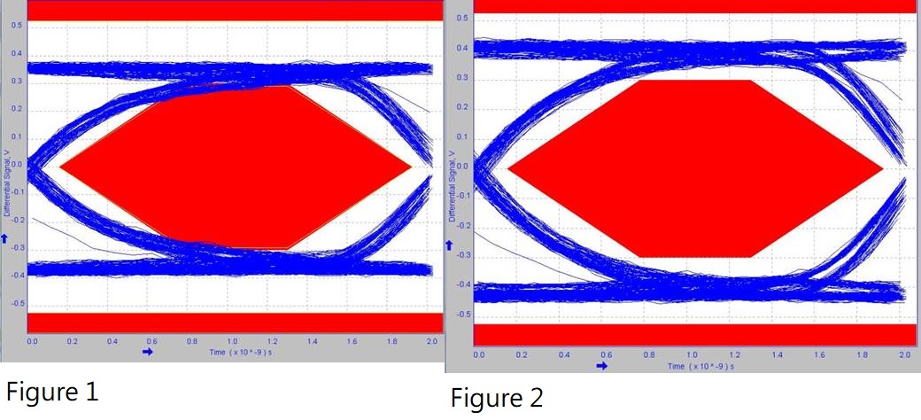

我的系统结构是SOC => 6英寸轨迹=> TPS2546 => 1英寸轨迹=> 20 cm 电缆=45> 2.0 连接器
图1 =>不带TPS2546 => 2.0 眼罩
图2 =>使用TPS2546 => 2.0 眼罩
您对此问题有什么想法吗?

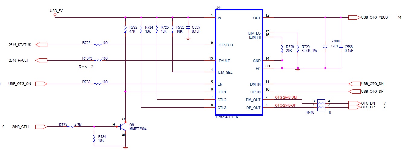

    您好,Kai,
    您能把您的电路板上的2.0 中的踪迹的照片寄给我吗?
    多诺万
    你好Donovan
    仅供参考
    e2e.ti.com/.../Allegro.pdf
    您好,Kai,
    布局看起来不错,因为2.0 非常容差。  我不知道为什么我们的设备会对眼图造成如此大的影响。  以下 是一份应用报告 ,其中显示了使用TPS254x系列器件运行的测试。  内部粘性不应对2.0 的性能有很大影响。
