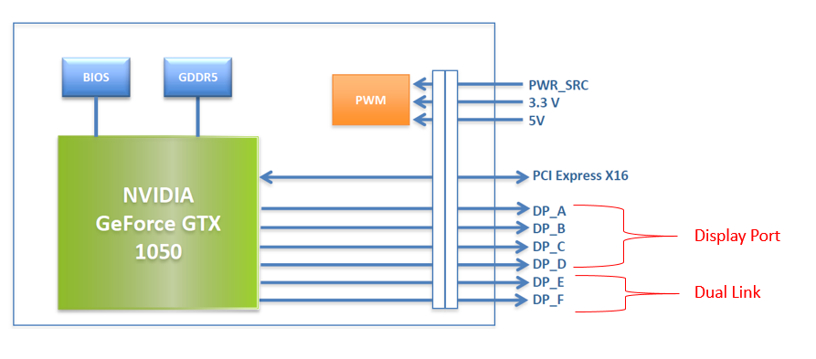

需要实施下面的方框图(也随附):
  1. 我需要使用EF才能获得双链路
  • 我的TI选项是什么?
  • 是否有参考设计/原理图?
  • 是否有任何关于该问题的驱动程序建议?
  • 我们目前使用的SN65DP159RGZT是否可以用于此用途? 此应用程序的参考设计/原理图?
  • 我的TI选项是什么?
  • 是否有参考设计/原理图?
    1. 我需要使用A & B & C & D来获取Display Port
    • 我的TI选项是什么?
    • 是否有参考设计/原理图?
    您好Eli
    我们有Display Port解决方案,但遗憾的是,我们没有任何双链路设备。 DP159是您的应用程序的好选择,此设备可用作复计时器/复位器。 我将通过电子邮件向您发送参考设计。
