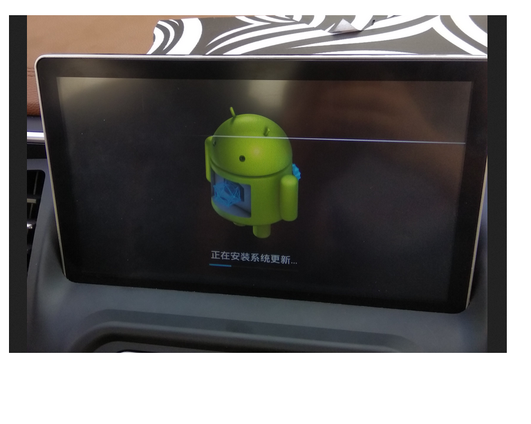

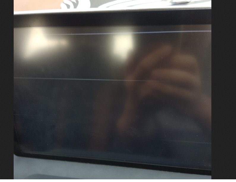

客户正在使用 DS90UB924-Q1+DS90UB927-Q1。  连接至924的液晶显示器具有 磁条。
当客户更新其LCD显示器的系统接口时,该接口总是 晃动。 请检查附件。
然后,客户通过示波器测试927的时钟针,它们是正常的。 924的时钟引脚具有抖动。
附件中有924和927的客户示意图。 924和927的VCC为3.3V。
客户的问题,您会提供一些建议吗?

    Micky,
    抱歉,我不知道该问题。根据我的理解,显示面板似乎有闪烁,而不是白色条带?
    sch.看起来不错,请小心共模扼流2。
    要解决此问题,您应逐步检查链接:
    1.检查UB924中的锁定指示,是否已切换?
    如果是,您应检查UB927中的链路,例如PCLK质量(符合<0.25UI规范?),UB927电源噪音? 连接器? 电缆? 共模扼流圈?
    如果没有,请检查显示面板控制芯片,它是否包含噪音?
    2.您可以运行模式测试以验证是视频源还是视频源与UB927之间的链路存在问题?
    3.有多少块板出现故障?
    此致,
    Steven
    尊敬的Steven,
    PCLK质量正常。 我在报告问题之前已检查过它。  我不确定此信号是否锁定在UB924。 在启动Android启动动画之前,我们可以看到屏幕显示不稳定。  我们的解决方案在 没有UB927,UB924的其他客户主板上显示正常。
    到目前为止,我们还没有找到有效的方法来解决这个问题。 希望您的支持。
    此致,
    丰富

    您好,Steven。
    在我修改了一些寄存器后,它看起来很好。 下面是我们的代码。
    静态int ds927[][2]={
    {0x0E,0x35},
    {0x0D,0x03},
    {0x0F,0x03},
    {0x17,0x9E},
    {0x03,0xDA},
    静态int ds924[][2]={
    {0x1E,0x53},
    {0x1F,0x05},
    {0x1D,0x05},
    {0x03,0xf8},
    {0x05,0x9E},
    请帮助检查我们编写的注册表。
    您好,在大多数情况下,UB927可以自动与UB928配合使用。您的情况下的所有寄存器都是GPIOI和I2C设置,这些设置是根据系统设计要求所必需的。 对您来说没问题。谢谢。
